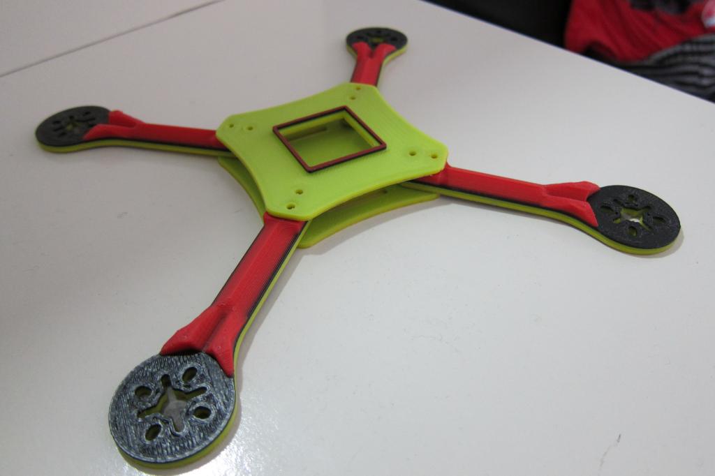

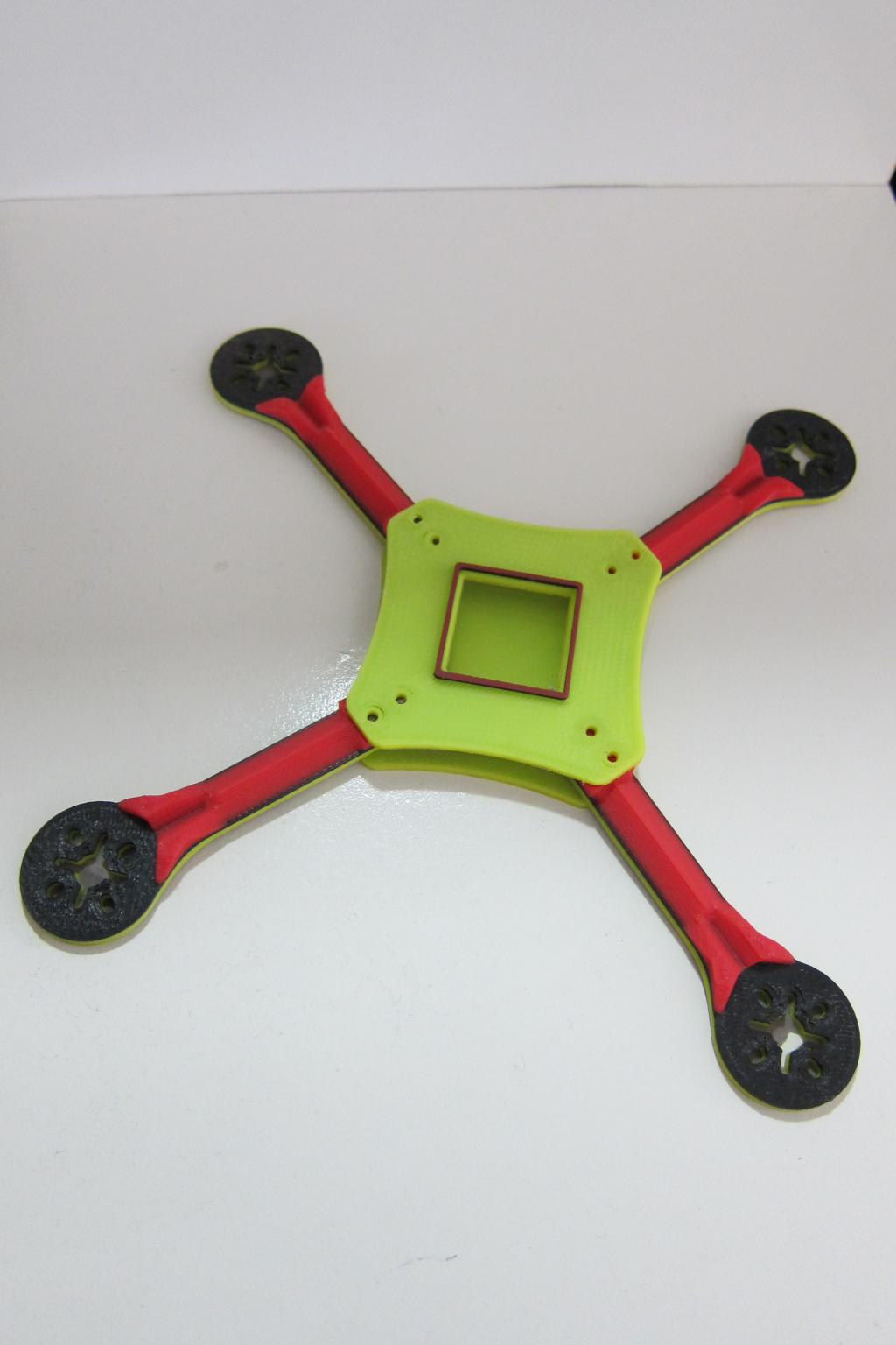

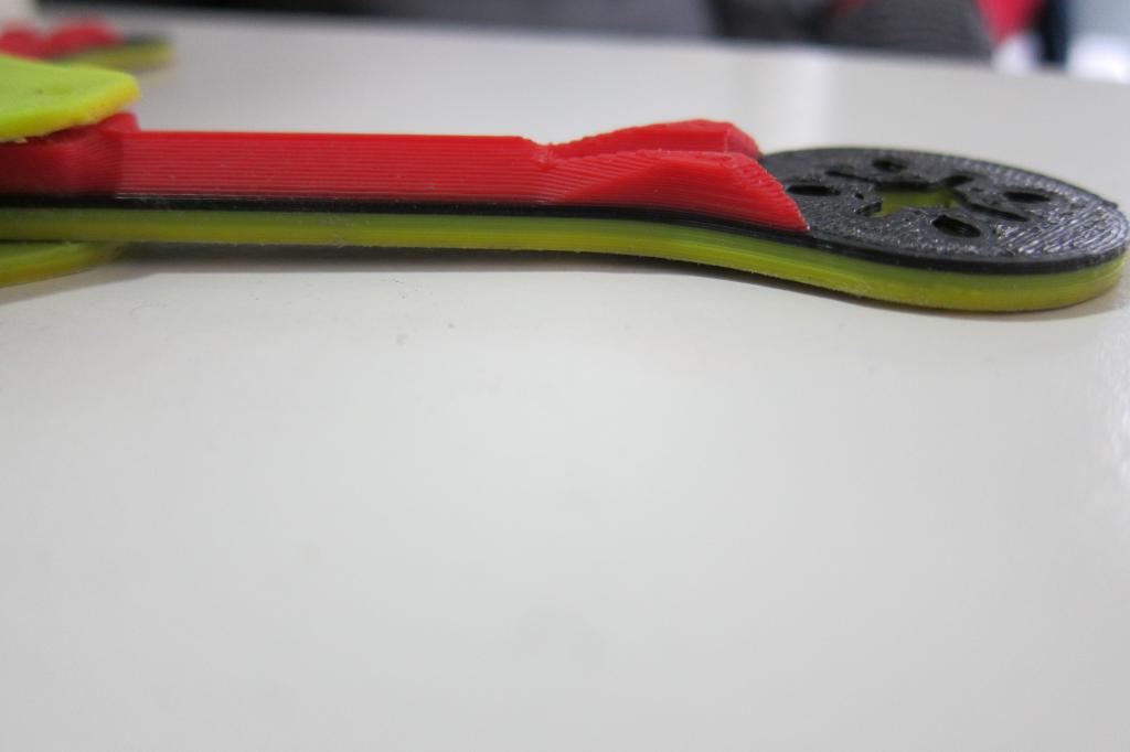

Re: Mon imprimante 3D -> Prusa I3
ça me rappelle ces bonbons anglais multicouche au goût infâme!
Ha non !!! Je m'insurge contre cette infamie !Papi78 a écrit :ça me rappelle ces bonbons anglais multicouche au goût infâme!
C'est génialement délicieux ce truc là !
ps : cool ton quadricolor.
C'est quoi le principe? Genre tu mets sur "pause" et tu changes la bobine fissa avant que ça durcisse?florentf31 a écrit :pas faux, c'était plus pour le test de changement de couleurs
En tout cas c'est efficace

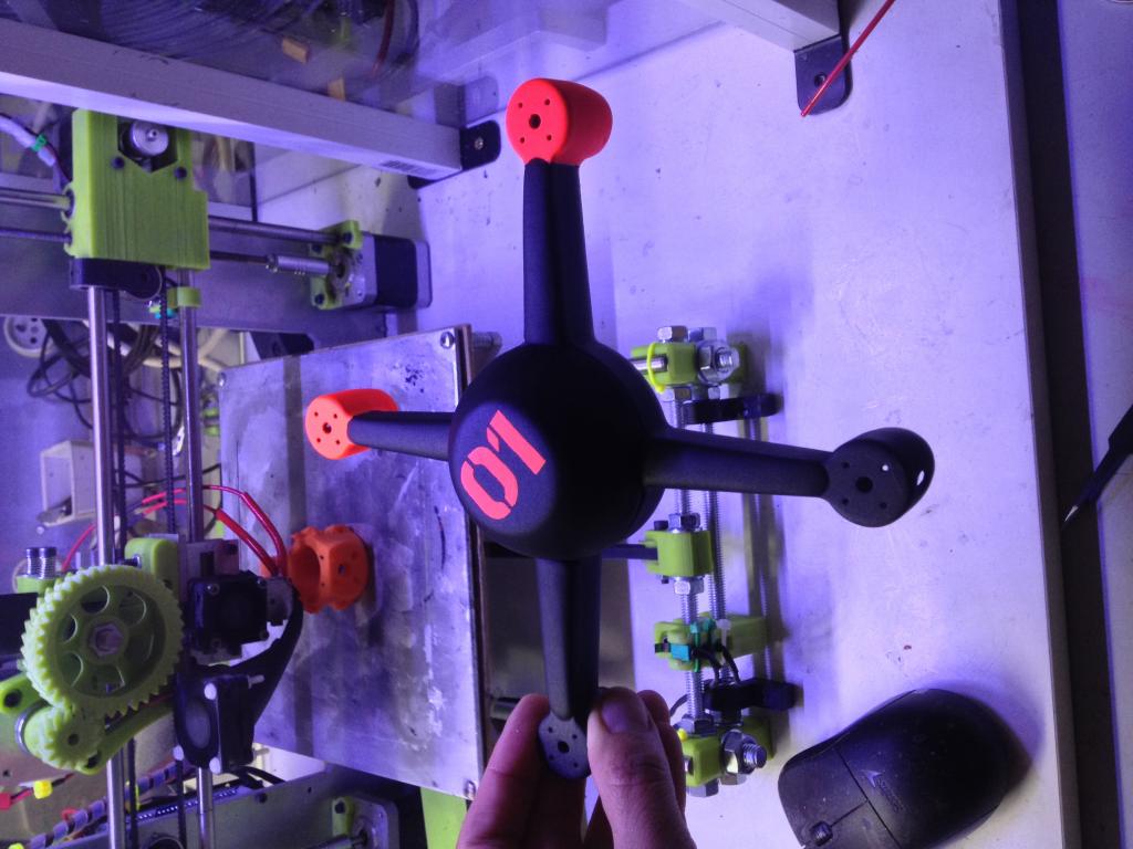

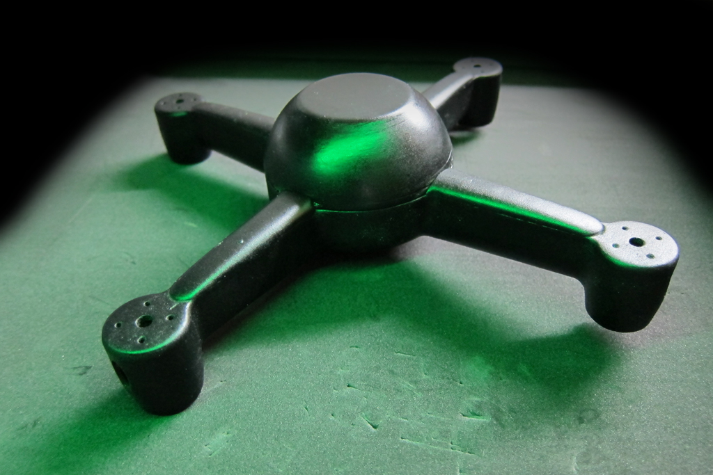

Le chassis dessiné par turbi!
petit modif sur le capot sup...
mais ca s'annonce pas mal cette petite bête
Très propre comme impression je crois que je vais prendre une Prusa I3
