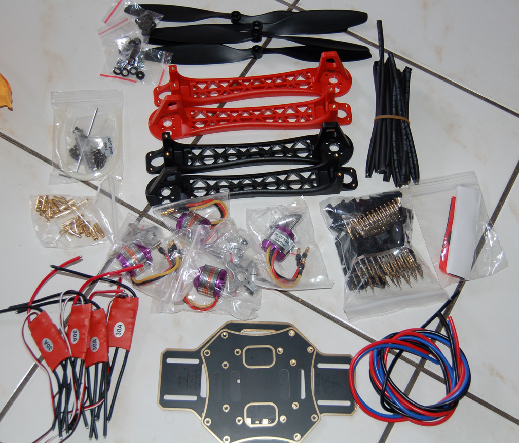

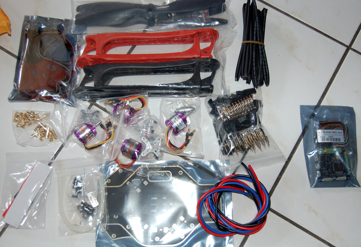

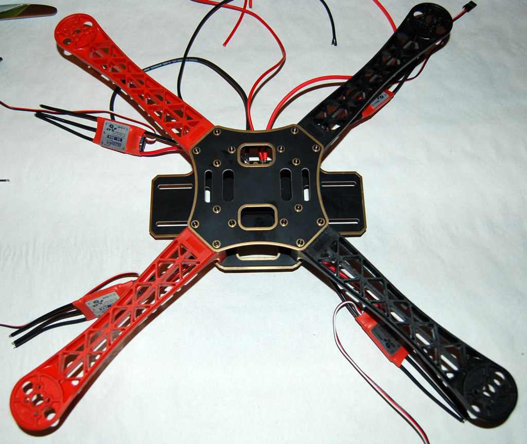

Voilà ça y est, j'ai reçu mon matériel de chez RCtimer.
Expédier le 09/05 et reçut le 15/05 :ghee: ça c'est du rapide.
Voilà le contenu
Le contenu mais hors sachet
Je vais bientôt commencer la fabrication, mais je vais être bientôt arrêté car je viens juste de commander la FC.
Ok, je sais j'ai du travail mais cela me semble pas compliqué dans un premier temps, je pense que le raccordement de la FC et sa programmation seront plus Rock 'n roll.

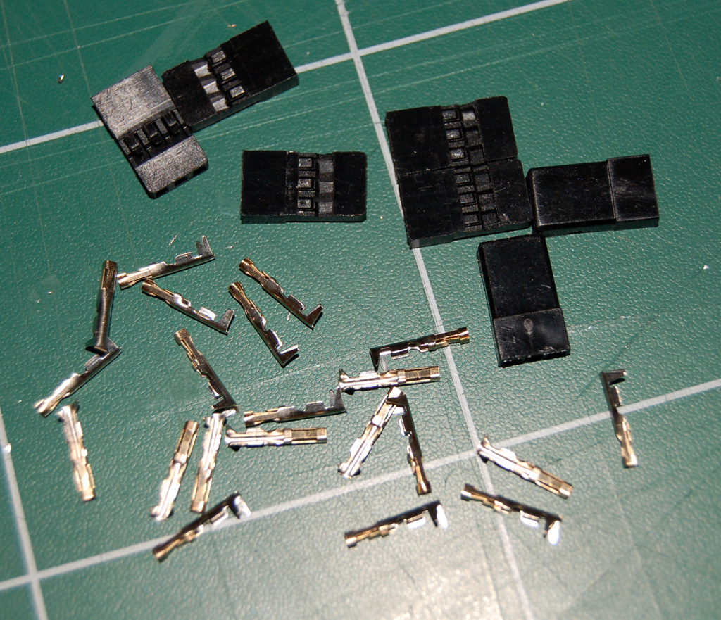

Questions :
comment vous fixez la FC sur le châssis ?
Le raccordement ESC/Moteur, soudure ou connecteurs ?
Ubec si oui comment je le branche ?
J'ai déjà parcouru le forum mais les réponses divergent pas mal selon les topics :-/

Oui en effet mais je m'étais un peu précipité pour la commande.
En fait j'ai commandé une FC RCnet et revendu le AIOP à un membre du forum.

Vaut mieux pas utiliser les connecteurs.
Pour l'ubec, tu débranches le 5v des 3 fils de chaque esc qui va au controleur de vol et tu branches l'ubec sur le controleur

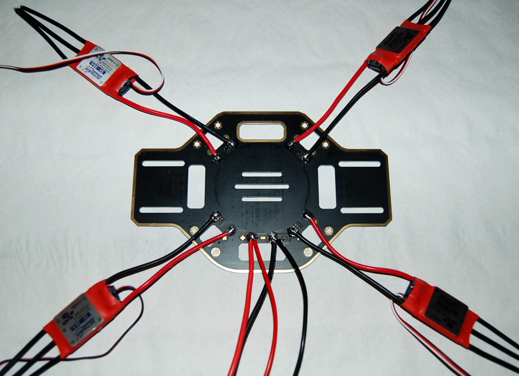

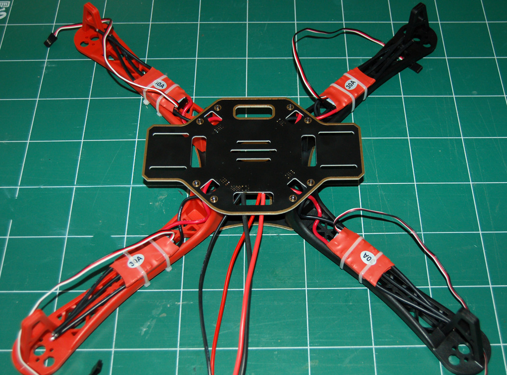

Hier soir J'ai reçu mes cônes d'hélices et mes axes courts.
Je vais faire la modification ce soir et comme ça je pourrai fixer les moteurs et relier les ESC aux moteurs.

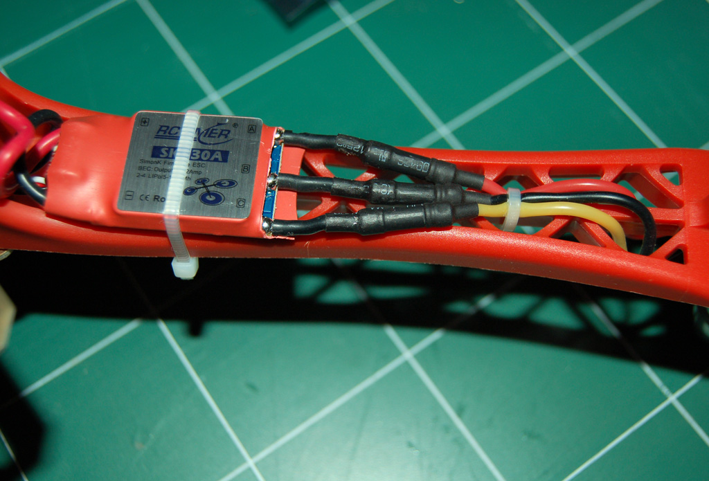

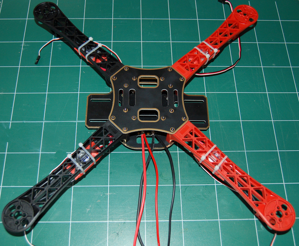

Quelques photos de l'avancement
Préparation câblage pour le UBEC
Avec les bras
Les ESCs sont fixés avec les colliers
Manque plus que les moteurs et la FC RCNet :mrgreen:
Bientôt la suite.....

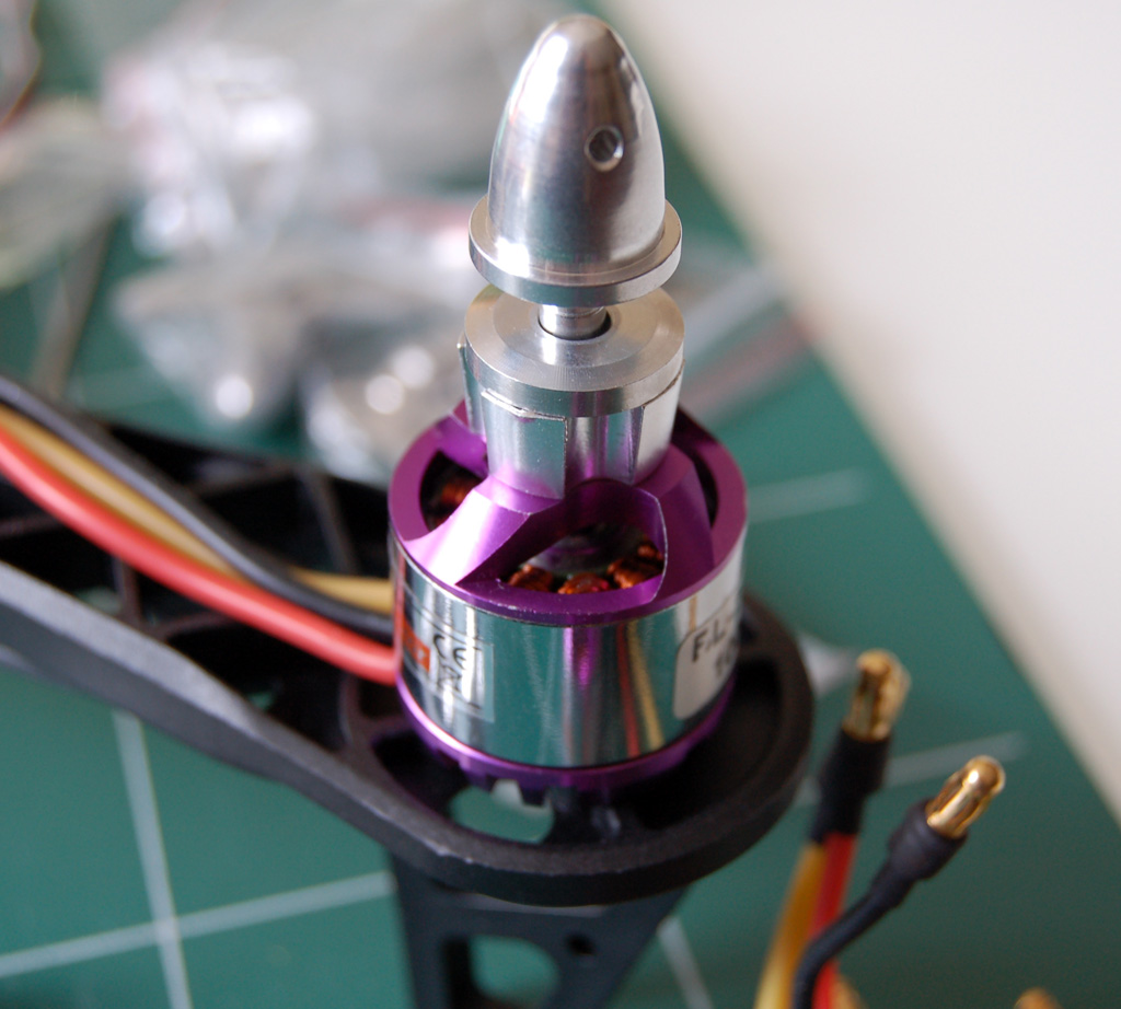

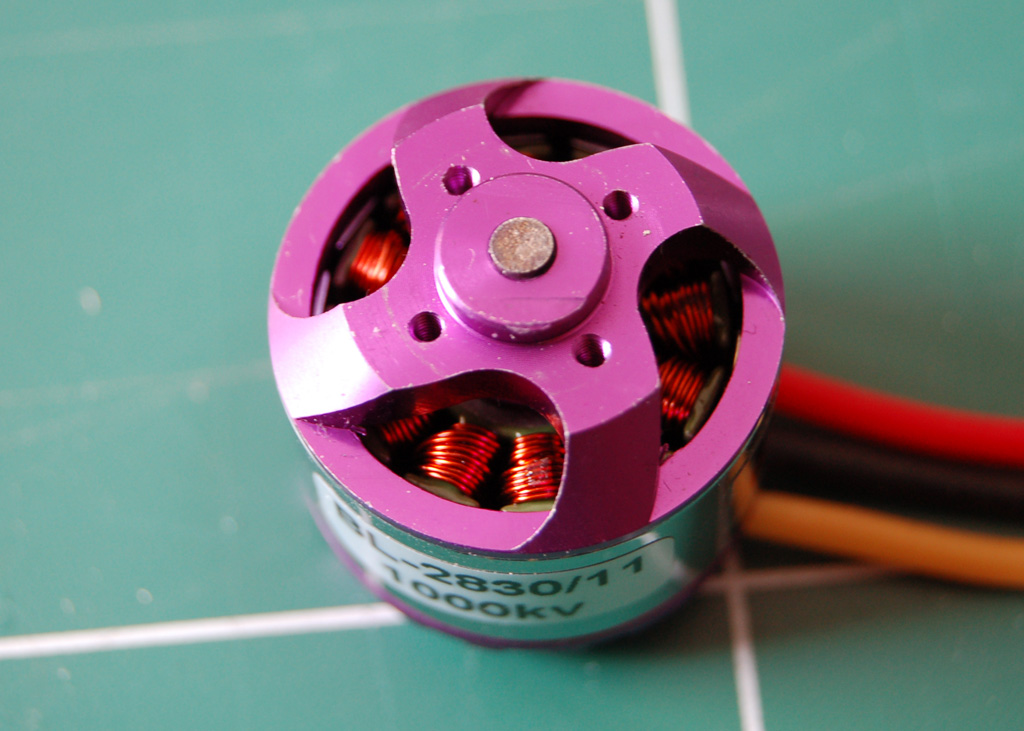

Hier soir j'ai essayé de démonter mes axes moteur pour y mettre la version courte.
Bon ben ça à l'air plutôt emmanché fort, la solution marteau me plait pas beaucoup, y a t-il une solution moins traumatisante ?

Normalement tu as des vis btr qui les bloque. Enlevé les avant:grin:
Sinon tu les chasse avec un axe plus petit, un petit marteau. Moi je le fait sur l'étau juste ouvert pour que l'axe puisse coulisser et le roulement soutenu.

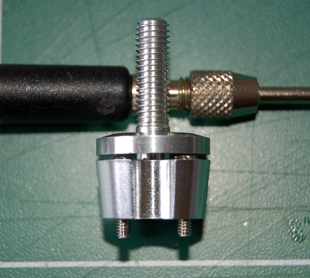

Un petit retour sur le montage des cônes et axes courts pour vous dire que pour les axes pas de problème selon la méthode du marteau.
En ce qui concerne les cônes alors la c'est une autre histoire.
En effet sur 5 que j'ai commande , 3 seulement se montent sans problèmes
Pour les deux autres j'ai joué de la dremel afin que les têtes de vis ne dépassent plus et permettre à la rondelle de bien plaquée
L'axe court RcTimer
Le cône Monté

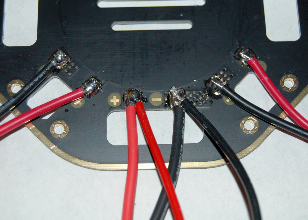

Une petite avancée du montage en attendant ma dernière commande qui doit arriver prochainement :)
Voilà comment sera le branchement des moteurs

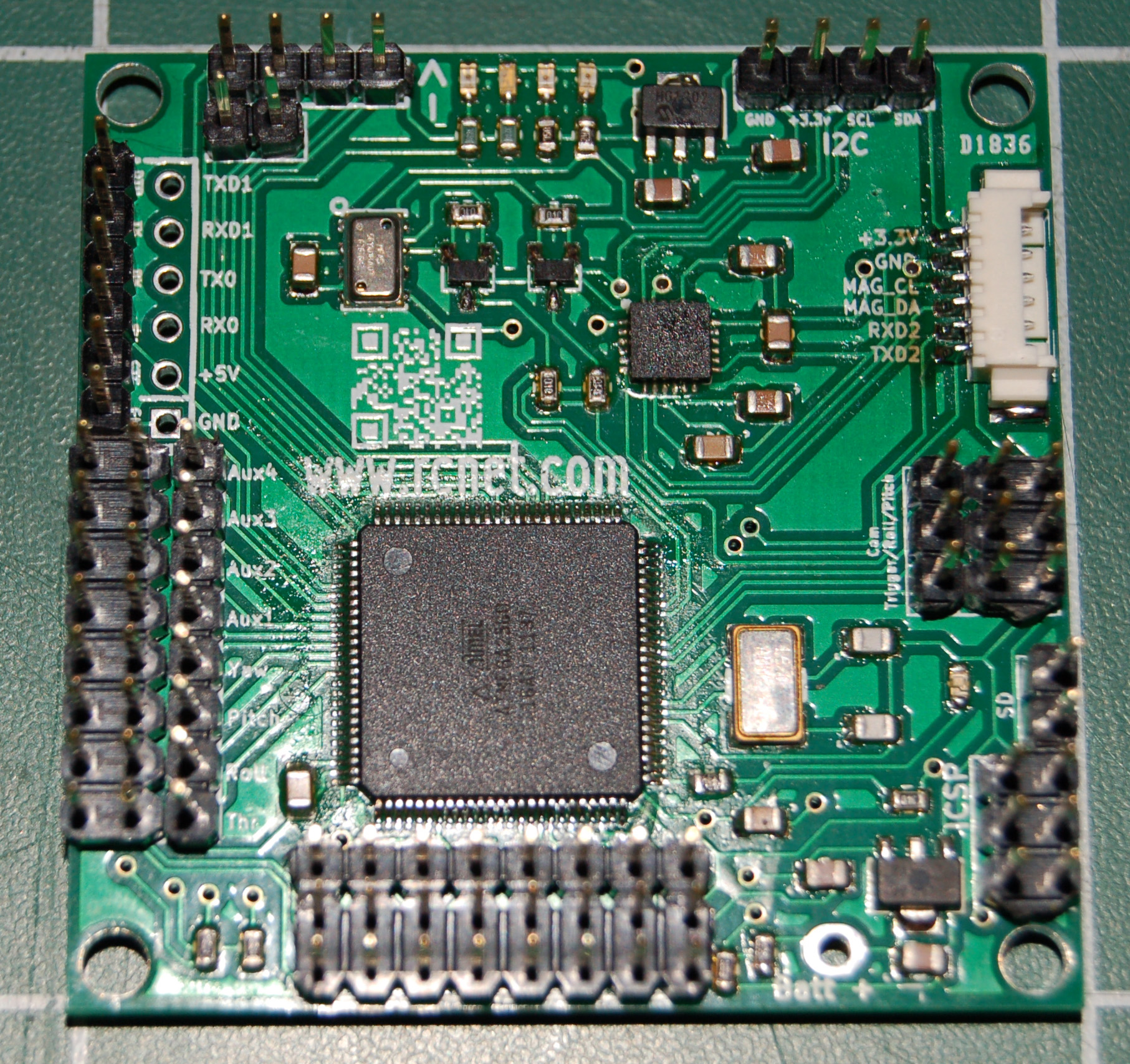

Et la superbe FC RCNet :inlove:
En attendant j'ai du travail sur la connectique entre Rx et FC
A bientôt
