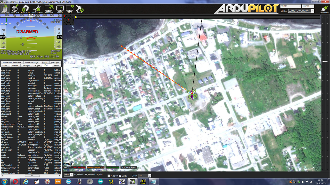

je sais pas pourquoi mon sonar est marquer mais quand je le soulève les chiffres ne change pas ,peut tu m'aider merci

ben si tu as vraiment un "sonar", comme tu le désignes, tu devrais le savoir, c'est un accessoire qui se rajoute à la carte de vol, si ce n'est pas le cas, alors tu oublies ce truc.

j'ai pas RNGFNG

ok c'est marquer juste RN
TOUT A L'AIR OK
mais il ne tiens pas quand j'enclanche le baro s'a dois s'activer mais rien ne s'active
Re: inverser yaw
Là je ne peux plus t'aider, je n'ai jamais utilisé de sonar.
