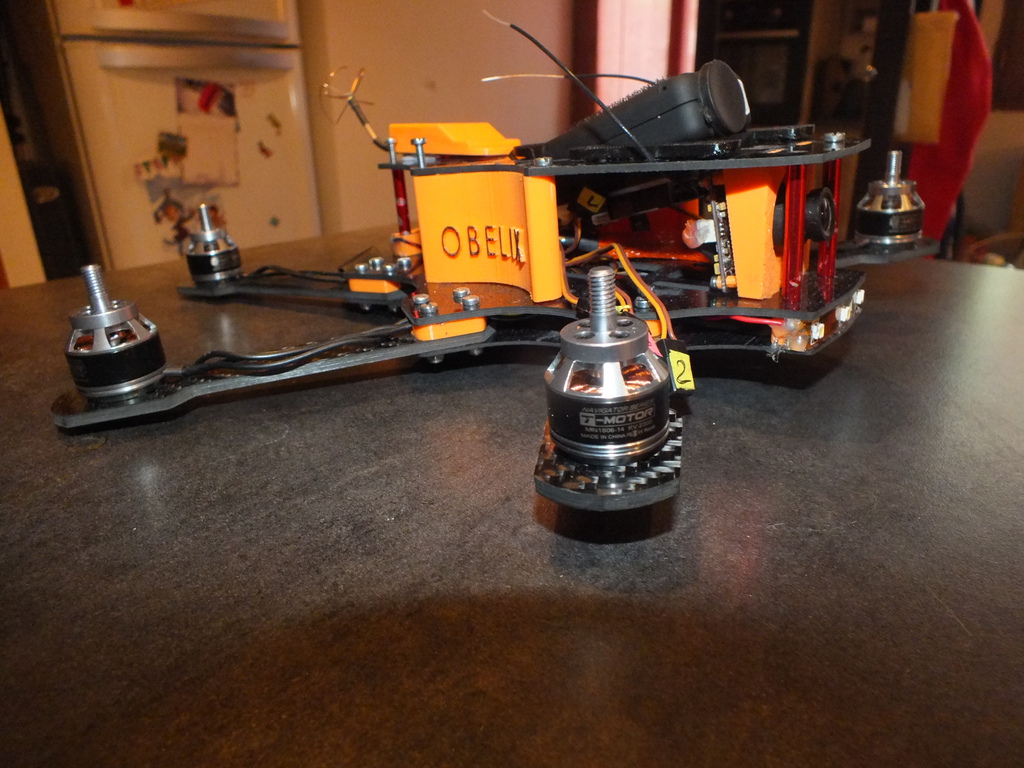

Une petite présentation de mon petit exa
Config
Moteurs T-Motor 1806 /2300KV
ESC Afro 12A
Naze32
Lipo 3S
FPV AOMWAY 200MW
Après quelque plans sur SolidWorks , des découpes a la CNC ,des impressions 3D ,il est presque fini .
Le rendue sous SW
Après découpes
Le montage attaque , pas évident de tout caser pour faire propre
Avant
Après
Quelque photos en cour de montage avec des pièces imprimé pour la Cam FPV ,la mobius ,des petit supports de led avant et arrière et le petit truc qui va bien pour intégrer la XT60
Voilà pour l’instant encore la naze 32 a installé et l’émetteur FPV
Un grand merci a tous ceux qui mon donné un coup de main pour se projet ,je site personne j'ai trop peur d'oublier quelqu’un :oops: mais ils se reconnaitrons ;) ;) :) :)
A bientôt pour la suite

Salut, beau joujou et superbe rendu, l'inclinaison de la Moebius est la pour compenser en vol ?

Pour la taille ,c'est hélices 5 pouces max ,l'inclinaison de la mobius c'est pour essayé de ne pas filmé l'herbe ,sa compense l'inclinaison de la machine .

Par contre tu mets pas plus d'angle sur ta cam FPV ?

je vais faire un test comme sa, elle est a 10°,et si ça va pas je réimprime un support a15 ou 20 ;)

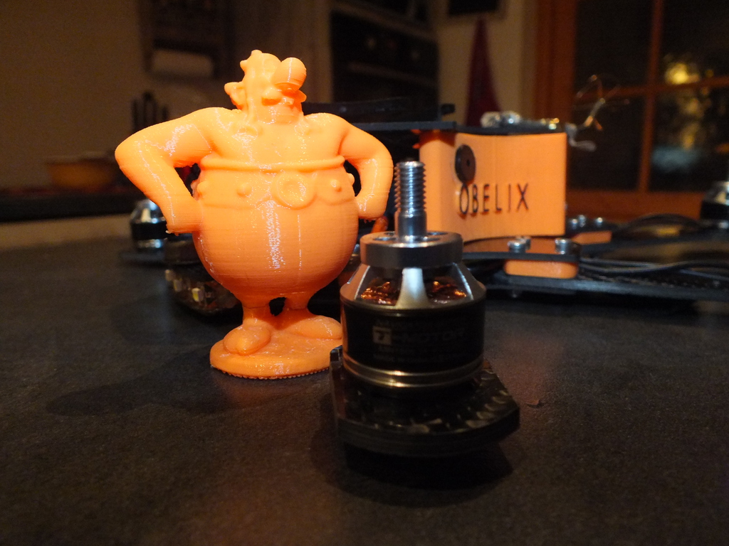

Sa avance :super: j'ai trouvé le pilote pour les tests :mdr1: :mdr1: :mdr1: :mdr1: :mdr1: :mdr1: :mdr1:

Moi je dis il faut lui faire un bateme à Obelix :D

C'est prévu green :hehe: des que tous seras fini :mdr1:

Met une couche parce qu'il va se chi.. dessus :lol:

J'avais pas pensé a sa ,ta raison je vais prévoir :mdr1: :mdr1: :mdr1:
