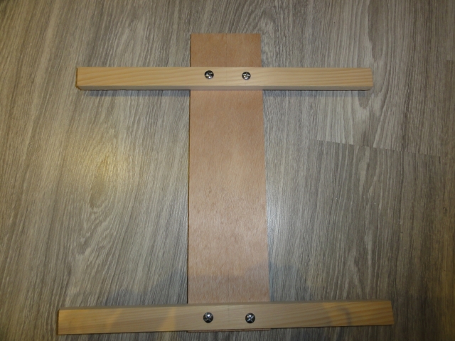

Quelques nouvelles,

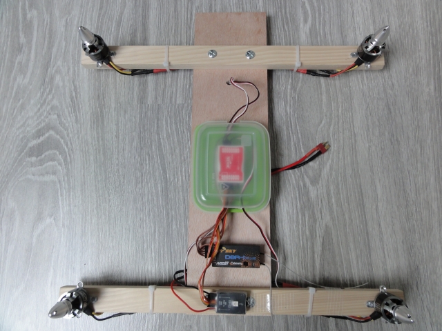

Voilà le quadH nu :
Contre-plaqué de 10x40x1
et bras en sapin de 1,3x2,7x40
Pour un poids de.. 330g. Je suis assez déçu face aux 260g d'eyesonsky (si tu passes par ici, ce serait intéressant de savoir quel bois tu as pris). Je ne vois pas où gagner les grammes. Peut-être ma visserie qui est trop "costaud" : vis de 5x30 avec rondelle en dessous et écrou frein.
A voir tout équipé naza/fpv combien ça va peser. Faudrait pas que ca dépasse 1200/1300g avec la gopro (elle n'aura pas son caisson, c'est déjà ca).
Qu'en pensez vous ?
Edit : alimenté en 3S 2200, d'où mes inquiétudes. Je ne passerai pas en 4S pour l'instant, faute de budget

olive51 a écrit :Contre-plaqué de 10x40x1
Tout en sapin
plaque centrale 40 cm x 10 cm x 1 cm.
Bras 40cm x 2.5 cm x 1.5 cm
Protège quand même l'objectif de ta gopro ;)

Et bien ma visserie doit peser une tonne, je vais regarder ca. Car à priori le CTP est tout aussi léger, voire plus que le sapin.

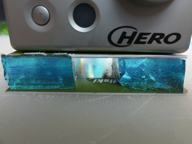

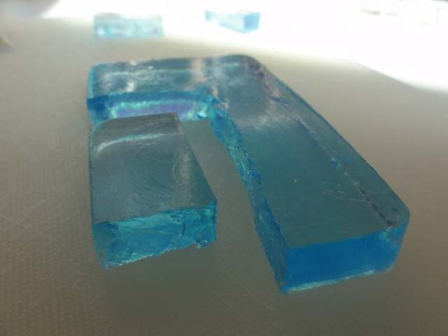

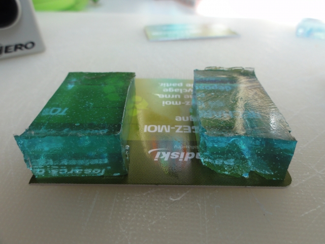

Pour l'effet jello, j'ai pris les devant. J'ai investi dans le gel silicone "magic gel" de KlauKe pour isoler les boîtiers de raccordement (dispo à bricodépot). Je vais me faire des mini briques et poser la gopro dessus. Comme j'en aurai 10 fois trop, je peux en faire pour d'autres si ça intéresse...

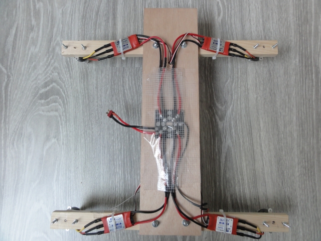

J'ai choisi full bois pour la simplicité de mise en oeuvre. Il m'a coûté 6€ avec les vis !
Quatre trous plus tard et zou, fini :)

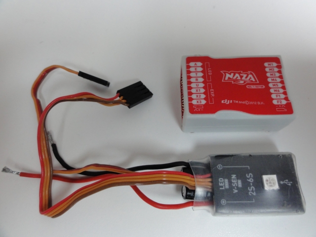

A propos de "fini", le coeur de la bête est arrivé...
Je suis vraiment content d'avoir un Naza. C'est un investissement (ca fait cher pour un p'tit "boitier", ceci dit), mais "le prix s'oublie, la qualité reste".
Vendu d'occasion tel quel, j'attends une commande d'HK avec 10 cordons et d'autres petites babioles. Une fois arrivé, j'aurai tout ! Vite vite le premier vol :ghee: (Oups... je dois intégrer le module Frsky à ma MX12 :cote: )
J'attends de voir quel MAJ stable du Naza mettre. J'essaierai sans doute la version stock d'abord.

Kikenveut de la bonne gelée :cote:
Ca a l'air nickel. Faudra pas trop secouer le quad car la gelée est assez souple quand même. La gopro "gigotte" quand on bouge beaucoup, mais j'ai peut-être fait un peu trop épais. A voir ::d

Tu me dira ce que ça donne en vol, je n'ai pas réussi à avoir de bons résultats avec le même gel, bon c'était avec la sony, je n'ai pas essayé en gopro.

Pour le gel, fait un test sans puis avec, dans les mêmes conditions.
Et si possible avec un temps bien ensoleillé 8-)
car c'est là que l'on voit le mieux l'effet Jello.

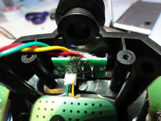

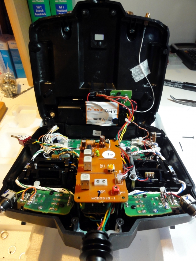

Le projet arrive à son terme :ghee:

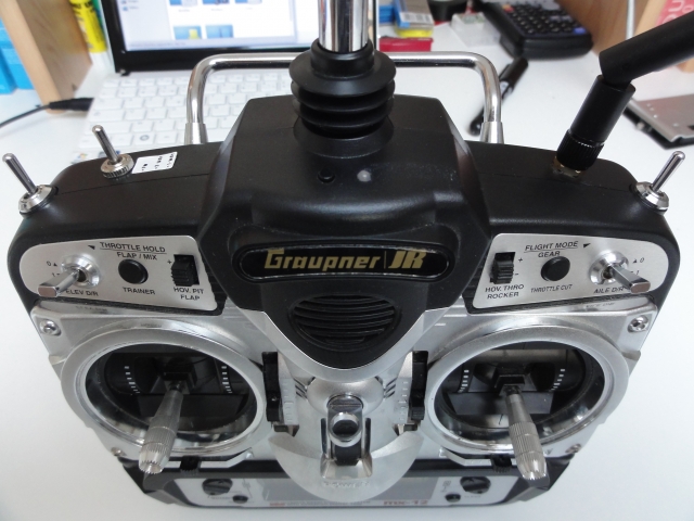

Modification de la MX12, pour ceux qui seraient intéressés :
Et pour finir...
LA BETE ! :taré1: :taré1:
