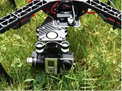

- merlinx63
- Messages : 600
- Enregistré le : ven. 8 avr. 2016 08:19
Re: Un F450 pour la vidéo et grande autonomie 35mn
Petite évolution : Le f450 s'est mis au gotique !
- deux bras noirs remplacent les rouges (ça sert à rien mais ça fait plaisir)
- Amélioration de la fixation des trains carbone en bout de bras (plus rigide)
- Canopy noir impression 3D qui permet de supporter le gps en fixe, stocker les surplus de câble, supporter le PMU LED à l'arrière et cacher tout l'intérieur. OK, le design n'est pas top !
- remplacement de la nacelle pour une 3 axes. Vive la stabilisation YAW !
J'ai du prendre 100g de plus avec tout ça. Mais m'en fout, ça vole encore 30mn et ça prend 75km/h ! (Phantom 4 n'a qu'à bien se tenir).

- HugOil
- Messages : 74
- Enregistré le : jeu. 13 oct. 2016 11:16
Quelle est le modèle de ta nacelle 3D?
J'ai un F450 et je cherche à monter une nacelle fonctionnant avec le Naza.
F450 Naza V2 - Radiolink AT9S + R9DS
- merlinx63
- Messages : 600
C'est une align G2.
Mais je déconseille elle est pas top au niveau soft.
Une nacelle 3 axes autonome n'est pas brancher sur le naza.
Suffit de la connecter directement au Rx pour piloter pitch et yaw.

Et moi ca me donne envie de faire évoluer mon F450 avec ce kit E600Le poulpe a écrit :superbe!! beau boulot!
Ça me donne envie de ressortir le mien au plus vite!!!
Super montage en tout cas
J'ai lu les messages précédents, en vitesse de pointe ca peut atteindre 75km/h
Autre petite question, avec des 10" sur certaines prises de vue y'a les hélices qui sont visibles, avec des 12" elles sont pas encore plus visibles?
Vous avez des vidéos de vol avec vos machines?
- merlinx63
- Messages : 600
Ca fait quand même un F450 de 2.7kg. Donc un peu lourdot. De plus le chassis n'est pas super rigide, donc faut y aller molo.
Mais pour faire de la vidéo c'est ce qu'il faut.
Pour ne pas voir les hélices sur les vidéos, j'ai avancé la nacelle au maximum (l'objectif au au niveau des moteurs avant) et elle est relativement basse.
Pour finir, je film en Narrow sur la Gopro (angle de vision le plus étroit), ce qui évite encore de voir trop large.
Les hélices ne se voient pas. Sauf si je met la cam bien horizontal et plein gaz en avant, on les voit légèrement apparaitre en haut, mais c'est pas vraiment la meilleure config pour filmer. En traveling normal c'est nickel.

Merci pour ta réponse
Il va servir uniquement pour la vidéo mais bon y'aura moyen aussi de se faire plaisir
Pour avancer la gopro j'ai déjà trouvé une platine d'extension, j'espere que ce sera suffisant pour l'avancer et ne plus voir les hélices.
Je garde ton message dans un coin il va me servir de référence pour modifier mon F450
