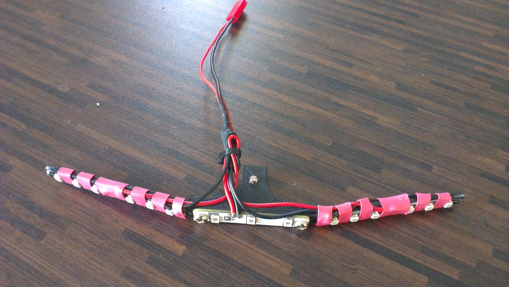

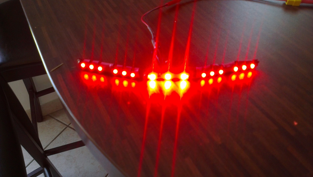

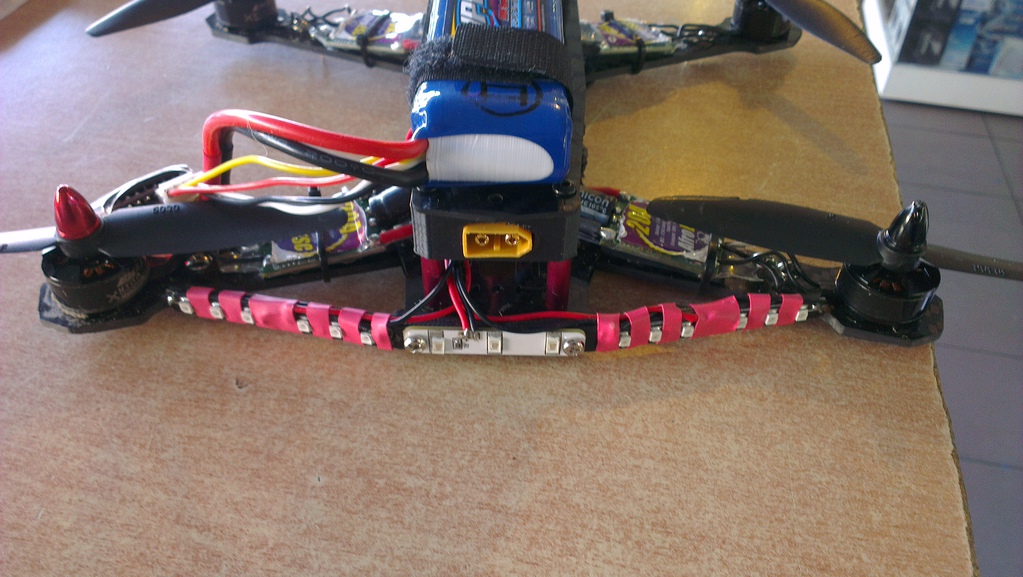

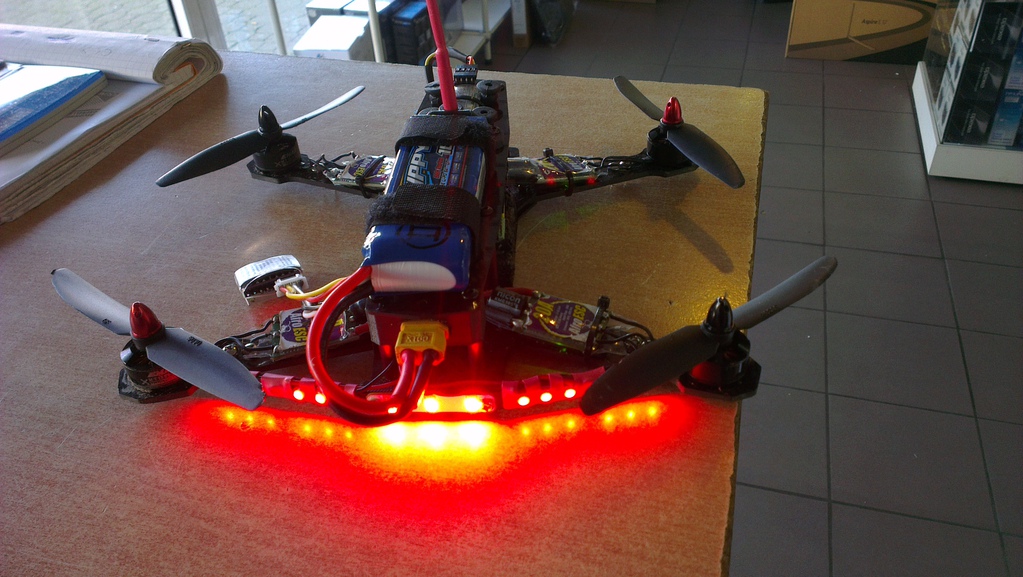

Je continue les MAJ, montage d un système LED fait maison:
une fois monter:
Puis j'ai pu enfin voler avec un temps plus clément, et la c est que du bonheur, je pense y retourner demain.
prochaine étape, réglage des trims, il part vers l arrière et a droite puis j'attaque les PID.
une fois monter:

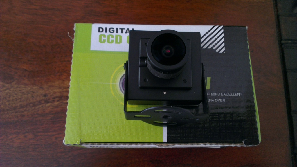

bon je vreviens vers vous pour donner des nouvelles de mon joujou:
premièrement j ai recu ma camera:
ca je suis content
mon kit FPV est complet.

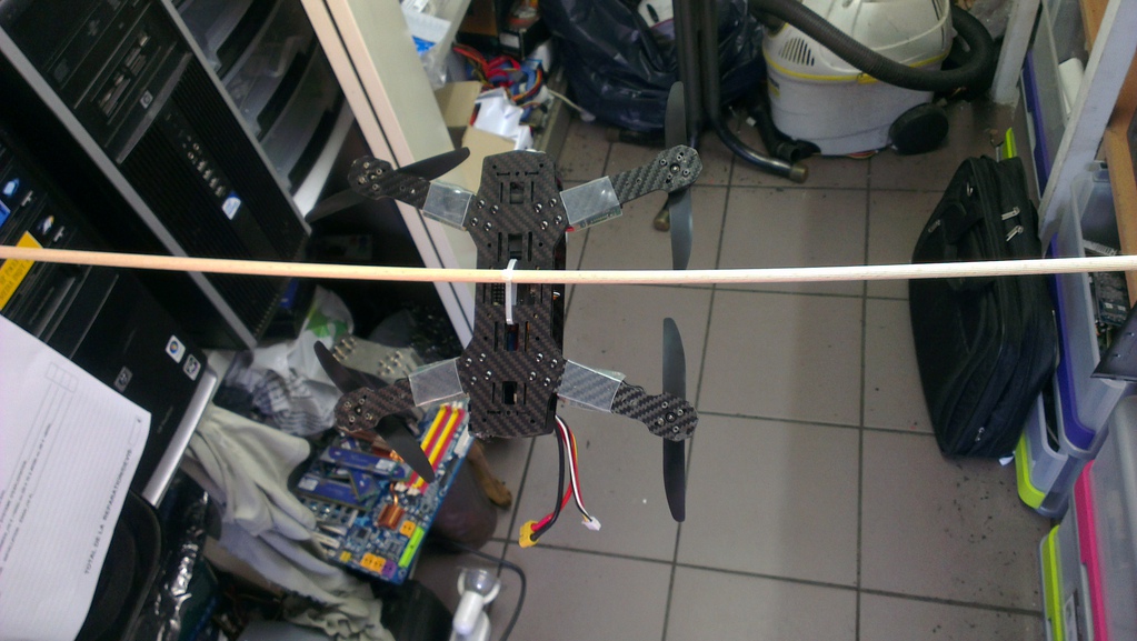

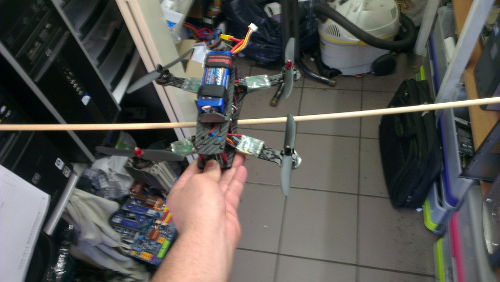

deuxièmement j'ai fait des tests supplémentaires en fixe sur un banc improviser ( on rigole pas):
et donc son comportement ma surpris, que je le fixe dans le sens longueur ou largeur en mode angle, il oscille d'un coté et de l'autre su une période de 2 secondes

Au faite quelle est la marque de ta caméra ? moi aussi reçu une partie de la partie Vidéo ( L émetteur )

Je me disais bien cela ressemble à ma commande mais sans la carter, en faite j'en est acheté deux pour tester et ensuite les mettre sur mes Hélicos et Voitures, le ZMR Finira avec une Boscam ou un truc dans ce style

j'ai refais le test, j'ai dit qu'il osciller je peux me dire carrément qu' il penche bien de 30-40° d un coté puis part de l'autre avec la même inclinaison dans une période de 2-3 secondes.

j'ai une question lors du calibrage de l'émetteur dans les valeurs canal, j 'ai des valeurs bizarres:
Roll: Mini: 1095 neutre:1481 Max:1976
Pitch: Mini: 1095 neutre:1492 Max:1991 Inversé
Yall: Mini: 1096 neutre:1493 Max:1990
J'ai regardé aussi le Gyro qui renvoi bien les infos.
le drone glisse encore pas mal.
Donc je me demande si c'est pas ma radio avec ses neutres bizarres.
Avant de faire quoi que se soit a l aveugle, les valeurs doit être sur la radiocommande ou sur le tableau ??
j'aurais besoin de vos experiences
Je viens de faire quelques tests avec mon drone et openpilot sur la tablette.
