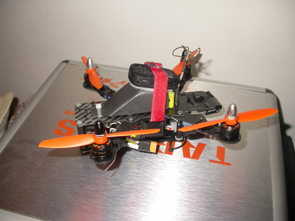

Je viens de faire une autre canopy pour le J-Mini.
Ça fait un peu mastoc, mais ça fait le job!.
La 808 qui est sur la photo est HS, j'attends la neuve.
J'ai fait un vol en fond, et je l'ai secoué dans tous les sens, ça tien.
Il est à 303 grammes prêts à voler.

Voilà la vidéo de test, donc betaflight 1.1.6/ BLheli 2.3.3/ air mode ON.
Première impression: ça marche vachement bien !
Le plus impressionnant c'est la stabilité en palier, ça ne bouge pas, même pas un peu.
L'air mode, ça me plait beaucoup, comme ça simplifie le pilotage, ça laisse le cerveau plus libre pour penser aux trajectoires et aux trics, du coup j'ai fait mes premiers doubles roll et doubles flip.
Les PID sont à revoir, mais je vais tenter de me servir du G tune, si j'y arrive.
Déjà que j'étais fou du j mini, maintenant… même pas je vous raconte

Mercijus77 a écrit :Jolie video super petite machine volante
je suis raide dingue de cette machine
Le j mini est parfaitement adapté à mon l'espace de vol.
Et grâce à sa solidité, j'ai pu apprendre à piloter, j'ai cassé pas loin d'une centaine d'hélices en 6 mois, et une fois la pièce imprimée qui verrouille les bras.
Maintenant je serre bien les écrous des bras, et plus de problèmes depuis.
Je continue à casser pas mal d'hélices par contre
