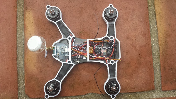

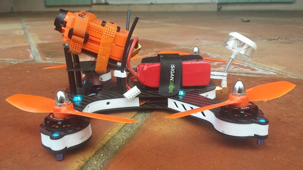

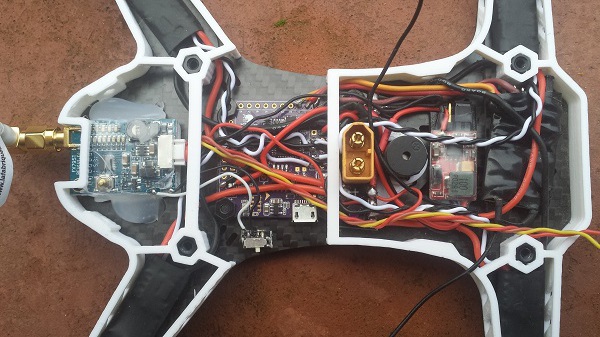

Salut à tous,
je m'incruste pour vous présenter un 210 que j'ai trouvé délicatement posé au pied du sapin ;-)
Emax cooling 2204 2300kv
littlebee , damped lite désactivé (je n'aimais pas le comportement avec le DL activé sur cette machine)
naze32 rev6 beta luxfloat
D4RII retaillé pour pouvoir le caser.
ubec 5v
FX795T avec inter déporté pour basculement 25mw/200mw
Pentalobe de La Fabrique Circulaire
En attente de la cam FPV.
Avec quelques jours d'avance je vous souhaite mes meilleurs voeux pour 2016.
Patrick"angusfly"

Super. C'est vrai que tous rentre juste, plus beaucoup de place.
Comment t'a retaille le récepteur ?
Messages : 751
Enregistré le : lun. 21 janv. 2013 22:53
Localisation : Grimaud
Re: Sigan's 180/210
Rien de compliqué, j'ai coupé les pins et soudé directement dessus.
