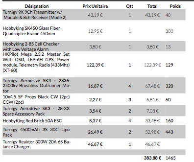

Comme je l'expliqué dans ma présentation, je souhaite me construire un quadcopter. J'ai cogité sur pas mal de chose et j'arrive au devis suivant :
J'ai remplacé le type de moteur conseillés (28mm 1000~1200kv) par des moteurs beaucoup plus puissants qui sont presque au même prix. Est-ce une bonne idée ?
Concernant le chargeur, j'ai pris un truc assez polyvalent, je voudrais pouvoir charger les accus NiCd des enfants avec !
Pour les hélices et les accessoires moteur j'ai pris quelques pièces détachées pour prévoir de la casse.
Que pensez vous de cette configuration, j'ai voulu tester le système avec ecalc mais les moteur que j'ai choisis ne sont pas dans la base de données.
Voilà, merci de vos conseils éclairés.

Très mauvais choix pour les moteurs et ESC
Tu devrais repartir sur des moteurs qui tourne entre 800 et 1100kv !
D'ailleurs je te conseille les sunnysky 2212 980kv !
Concernant les ESC des 30A suffisent largement.

+1 pour nabilus, et j'ajouterait il faudrait prendre des AfroESC..

+1 pour les Afro. Par contre, je vais essayer de t'expliquer pourquoi note conseille de prendre des moteurs plus petits. KV=RPM par volt. Si tu prends un plus gros KV, il faut avoir de plus petites élices sinon tu vas faire griller tes moteurs. Voilà, c'est plutôt simple mais au début c'est mieux de le savoir. La puissance d'un moteur n'est pas exprimée en KV mais en watts. Donc si tu veux un moteur puissant regarde c'est un moteur de combien de watts.
PS: Peut-être que je me suis trompé, donc si c'est le cas, vous pouvez me corriger bien sûr!

* Pour les ESC, j'avais compté large mais effectivement, c'était pas justifié. Merci de me faire connaitre les Afro qui ont l'air très bien.
* Concernant les moteur, j'avais pas pensé à la relation entre les hélices et les kV. Je vais donc repartir sur des moteur plus raisonnable, je vais comparer un peu tout ce que je trouve. Mes cours d'electrotech' sont très loin et les brushless étaient peu répandu à l'époque (il y a presque vingt ans !). Je viens de regarder le Turnigy Aerodrive SK3 - 2836-1040kv qui m'a l'air de répondre au cahier des charge.
* Pouvez vous me confirmer (si j'ai bien tout compris) que le contrôleur de vol HKPilot Mega est bien compatible avec le projet Arducopter ? Merci

Oui ! Le hkpilot est uniquement un clone de l'APM !
