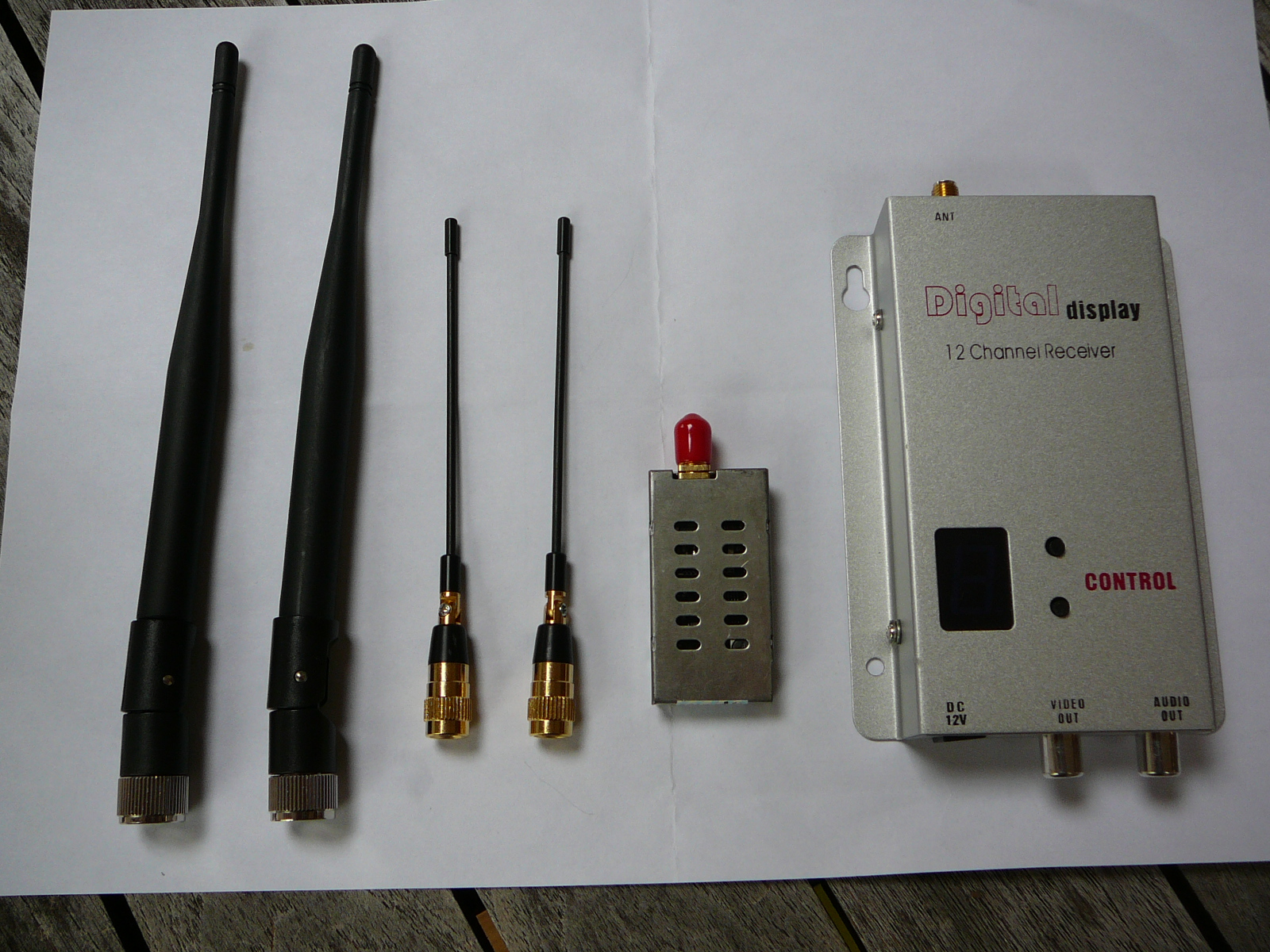

Configuration vidéo : (achetée)
- vtx : 1,3ghz 300mW de rmrc + filtre passe bas contre les harmonique du 2,4ghz (vraiment nécessaire?)
- rtx : adapté de chez bevrc, qui verra son "saw filter" modifié pour un 480mhz (http://rcexplorer.se/diy/2011/02/exchan ... etter-one/" onclick="window.open(this.href);return false;)

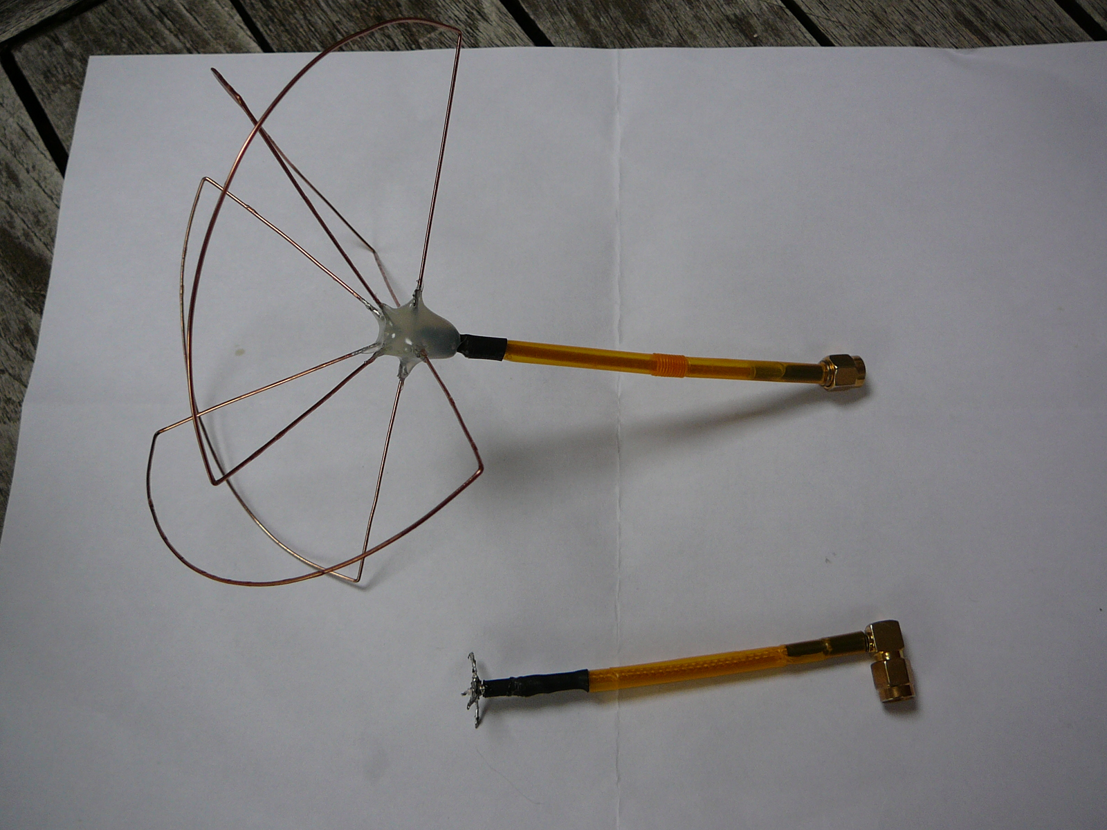

- Antennes : chouxfleurs 4 et 3 lobes.
- Caméra : gopro HD1
- Petit écran -tunnelencarton- modded, faute de moyen pour l'instant (gros requin par la suite).

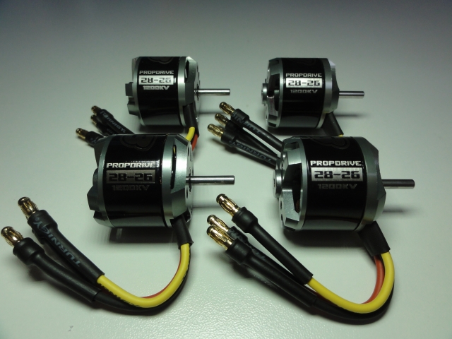

- Moteurs : http://www.hobbyking.com/hobbyking/stor ... duct=39314" onclick="window.open(this.href);return false; Faut-il un axe long ou court? Pas trop élevé le kv ?

Les moteurs, je garde bien la version avec arbre court, pas de soucis?
Je vais attendre qu'ils soient dispo en hollande. Ça m'évitera l'éventuelle douane qui semble être aujourd'hui très présente sur les colis HK. Je n'oublie pas les fixations.
Ils semblent excellents. J'ai pu voir des vidéos de Olivier30900 qui possède exactement la configuration que je souhaite, et ça a l'air de marcher très très bien !

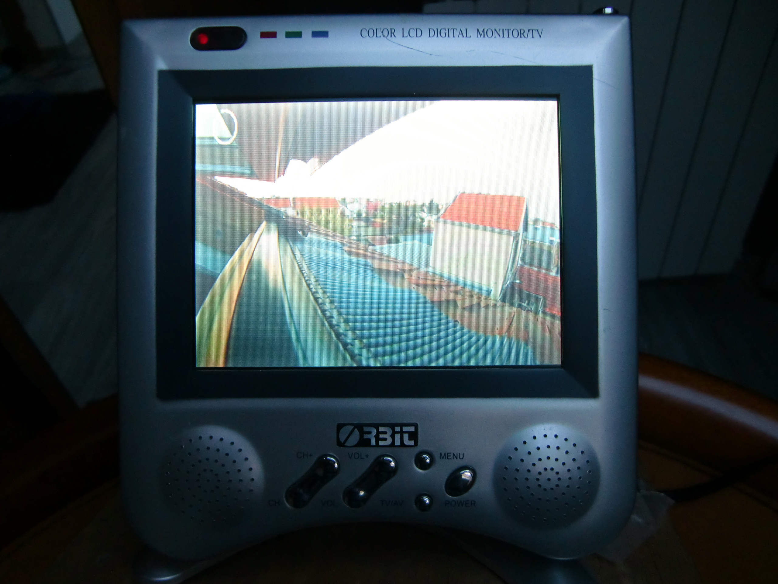

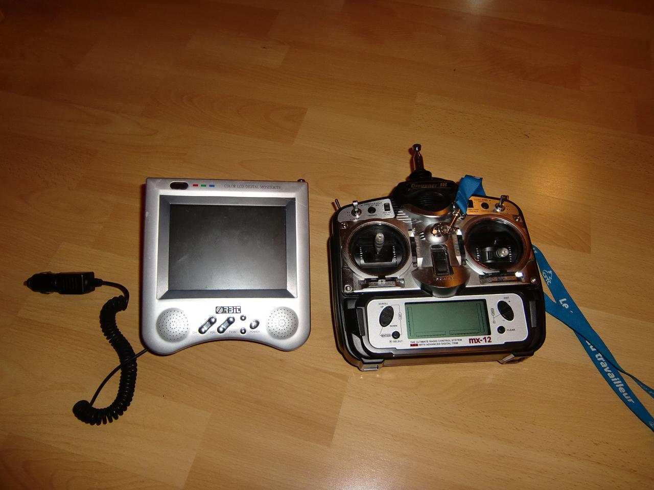

Voilà l'écran qui va me servir pour commencer :
http://nsm05.casimages.com/img/2011/04/ ... 949369.jpg" onclick="window.open(this.href);return false;
http://nsm08.casimages.com/img/2013/04/ ... 128571.jpg" onclick="window.open(this.href);return false;

J'ai recu mon matos fpv d'occase (1,3ghz 300mW de chez readymadeRC), c'est impeccable. Pas encore testé car j'ai pas tous les branchements nécessaire pour la Gopro, mais ca ne saurait tarder. J'ai juste 3 lobes à refaire pour l'antenne du Vtx, mais pas grand chose.

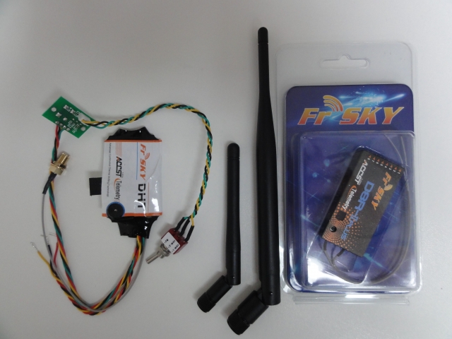

Je vais équiper ma MX12 d'un module FrSky : http://www.hobbyking.com/hobbyking/stor ... odule.html" onclick="window.open(this.href);return false;
Est-ce qu'il faut obligatoirement un récepteur compatible télémetrie pour avoir les bip sonores en cas de mauvais signal radio, ou bien c'est "inné" pour tous les récepteurs de la marque ? J'aimerais bien les avoir ces bips, c'est toujours une sécurité (si ca fonctionne!)
Merci :)
Messages : 1729
Localisation : Strasbourg
Re: Projet QuadH fun fpv
Le module frsky sans telemetrie de la t9x bip par contre tu peux pas changer les valeurs sans l'écran frsky

Donc j'vais commander un recepteur normal. Je ne me servirai pas de la télémétrie, du moins pour l'instant.
Quelqu'un pourrait me dire à quoi sert l'interrupteur 3 positions qu'on voit sur la 2ème photo ? (je remets le lien : http://www.hobbyking.com/hobbyking/stor ... odule.html" onclick="window.open(this.href);return false;)
J'ai testé le matos fpv, c'est impeccable ! La vidéo/audio passe à travers toute la maison, sans la moindre neige et avec les mini antennes bâton. Ça laisse de bon espoir avec les choux-fleurs !

Les interupteurs sont a regler selon les differents rx de frsky (avec ou sans telemetry)

J'ai donc commandé le module avec télémétrie, ainsi qu'un récepteur 8voies (obligé de prendre celui avec télémétrie, celui sans, encore dispo hier, ne l'est plus!) : http://www.hobbyking.com/hobbyking/stor ... etery.html" onclick="window.open(this.href);return false;
J'ai aussi pris une antenne 5dbi (http://www.hobbyking.com/hobbyking/stor ... tenna.html" onclick="window.open(this.href);return false;). Je pense que ca peut ètre utile.

je commence à m'impatienter de ne pas voir les NTM 1200kv (http://www.hobbyking.com/hobbyking/stor ... duct=39314" onclick="window.open(this.href);return false;) en stock aux Pays Bas. (Je voudrais emmener le quadri en déplacement début juillet)
Auriez vous une référence équivalente à ces moteurs ?
J'aimerais bien les commander depuis le dépot d'hongkong (ils sont dispos), mais j'ai peur de passer à la douane.... Les lipos je sais que c'est même pas la peine, 4 moteurs ça passerait?
Ou mieux, si l'un d'entre vous a ces moteurs là à me revendre :hello:
Merci :)
Edit : La version avec axe long est dispo en allemagne !! http://www.hobbyking.com/hobbyking/stor ... duct=26567" onclick="window.open(this.href);return false;
Pas gênant d'avoir un axe long ? Je fonce ??
Messages : 1729
pas de soucis avec les axes long, tu mets un coup de dremel et c'est bon

Perso les miens sont en axe long et cela ne change rien. T emp qu ils passes sur tes bras( percés pour passer l axe) aucun soucis ;)

64€ les 4moteurs + fixation. J'aime la conversion $/€ de paypal... ils se prennent 3euros :grr:
Mais c'est pas grave. C'est commandé d'Allemagne, je ne risque rien et je reçois ça rapidement.

Reçu ce jour :
Avec les fixations kivonbien.
Ils ont l'air d'excellente qualité. Sur le coup j'ai pas compris cette histoire d'axe, je pensais qu'on fixait l'hélice à celui ci. Forcément, c'est pas possible :cote: Je les couperai, ou bien percerai dans les bras en bois du quadH (c'est p'tète plus simple).
Le naza est en chemin :super:

Je pense que tu as raison de percer les bras, en principe l’axe d’un moteur est très dur à couper. :-|
vynce
Messages : 684
Enregistré le : mar. 5 mars 2013 12:22

Surtout ça te laisse la possibilité d'en faire autre chose un jour, et c'est plus facile à revendre :) .

Ca se coupe plutôt bien à la dremel. Par contre il faut impérativement envelopper les moteur dans du film étirable ou du scotch avant de couper sinon la limaille va aller direct dans les aimant néodymes et ruiner tes moteur.

Je vais laisser tel quel. Je n'ai pas de Dremel, et c'est un coup à abîmer l'arbre et avoir des vibrations.
Les bras en bois que je vais mettre font 13mm d'épaisseur (27x13), l'arbre fait 12mm.. Parfait :D
Va falloir que je rallonge les câbles d'alimentation des esc, ils sont trop court pour tous se rejoindre sur la platine. A part ça, ça va être du "plug'n fly" cette histoire, génial !
