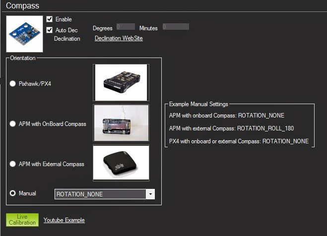

logow a écrit :j'ai une question qui me turlupine grave!
en théorie j'ai toujours fais les manips calibration par automatisme!
mais maintenant un doute s'installe .. plus il dure, plus le doute s'accroit! bref!
lors d'un test hier ! réaction violente du cx en position gps et rtl récupération à chaque fois!
une fois la commande enclanché le cx est partie exactement dans la même direction que se soit en mode gps ou rtl!
donc je me pose la même question car au dernier calibrage du cx mission planner c'est mis à jour! et j'ai eu un petit doute sur la calibration du compas car il indiquait rotation_roll_180 j'ai fini la calibration tout était ok jusqu'à se vol ayant lu sur rc_groupes quand cas de problème flyaways en mode gps et rtl se serait du à un possible problème compas.. commence ce doute.. en cherchant sur le net je trouve des image concernant cx-20 avec le compas sur mission planner en : rotation_none comme l'image qui suit:
[ Image ]
bref! je me dis je vais voire sur le tuto du cx-20 de se forum! malheureusement le lien du tuto est renvoyé sur un autre poste de se forum avec des explication de calibration sur mission planner d'un point de vue général et non spécifique au cx-20
sachant que mon modèle open-source ne contient que le compas dans la coupole!
sachant que chez moi le visuel sur mission planner est comme cela:
[ Image ]
donc quel est la bonne configuration : rotation_none ou rotation_roll_180 ???
bonjours tout le monde!
je reviends sur mon poste pour vous informez de mes constatations pour comprendre; j'ai repris le visuel de la calibration:
donc depuis la version (1) 34/35 le visuel de la calibration à changé!
comme je l'ai écris dans le poste précédent ! j'ai fais la calibration avec les données de ce visuel qui par la suite on donnée les mauvaises réactions en GPS et RTL!
et la je vais être formel et d'une certitude absolue! à la fin de cette calibration il m'indiquait bien le nord comme normal!
en voulant recalibrer aujourd'hui! je me suis aperçu par logique que je sélectionnais "APM and external compas" (2) ce qui est notre cas pour un cx-20! et dès que l'on click dessus , le logiciel modifie d'office la position du Compas en "ROTATION_180_ROLL" (3)
et c'est la que je reviens sur se paramètre avec la sourie et que je modifie en "ROTATION_NONE"!
paramétrage effectuer, il indique correctement le nord comme auparavant!
donc par curiosité je suis allé sur full paramètre list! pour voire si chaque donnée était pris en compte:
il a bien le l'indication "apm and external compass" et est bien sur "rotation_none" !
je n'ai pas encore pue faire l'essais en extérieur , le temps n'est pas de la partie malheureusement!
question subsidiaire pour les pro: qu'apporte la fonction "Automatically learn offsets" (4) et peut-on l'activé??
en attendant un essais concluant !!! :97:

logow a écrit :comme je l'ai écris dans le poste précédent ! j'ai fais la calibration avec les données de ce visuel qui par la suite on donnée les mauvaises réactions en GPS et RTL!
Le nord oui, mais avec ROTATION_ROLL_180 ça inverse l'est et l'ouest. C'est pour cela que j'avais indiqué :
"Avec l'écran FLIGHT DATA vérifier :
1°) Que quand ton CX20 est orienté au nord, Mission Planner t'indique le nord, et idem pour l'est, l'ouest, le sud (pour le compas)
2°) Que quand les moteurs de ton CX20 sont à l'horizontale, Mission Planner t'indique qu'ils sont à l'horizontale (pour l'accéléromètre)"
Donc, pour résumer avec cet écran :
- Bouton APM and External Compas,
- Tout cocher (Automatically Learn Offsets, je pense que c'est pour la validation automatique des offsets par MP)
- ROTATION_NONE
- Live Calibration
- Et pour rappeler ce qui est indiqué dans le tuto de Furynick, pour que MP valide automatiquement les offsets il n'est pas nécessaire de tourner dans tous les sens, il suffit de faire ce mouvement :
