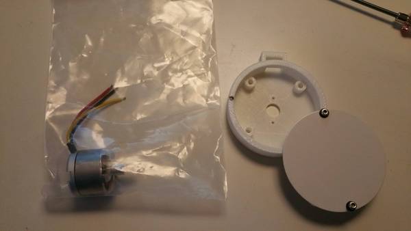

oui ,le bras ou est fixé la coupole semble assez solide mais la liaison bras/canopi elle risque de pas aimer en cas de gros crash.
J'ai fait vite fait un couvercle qui se visse mais je comprends pas pourquoi le compas est placé a moitié a l’extérieur ?
Le moteur c'est pour "sebm" ;)

Tu as commandé que la coupole , en deuxième commande j'ai pris la coupole avec le GPS CIRIUS . Là tu comprends pourquoi le compas est décentré vers l'avant , il n'y a pas de place en dessous , en cause le module du GPS . D'ailleurs , ne commander que la coupole , le GPS seul n'est pas cher et permet de gagner 5€ sur l'ensemble : je l'ai découvert après .
Penses à mettre des vis amagnétique , le compas n'est pas loin .
Claude

ha ok, je pensais que dessous la carte du GPS cela passait.
-m- pas pensé non plus aux vis amagnétique.Je savais même pas que cela existait ::d
