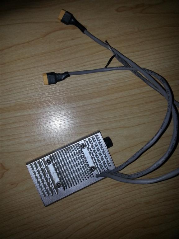

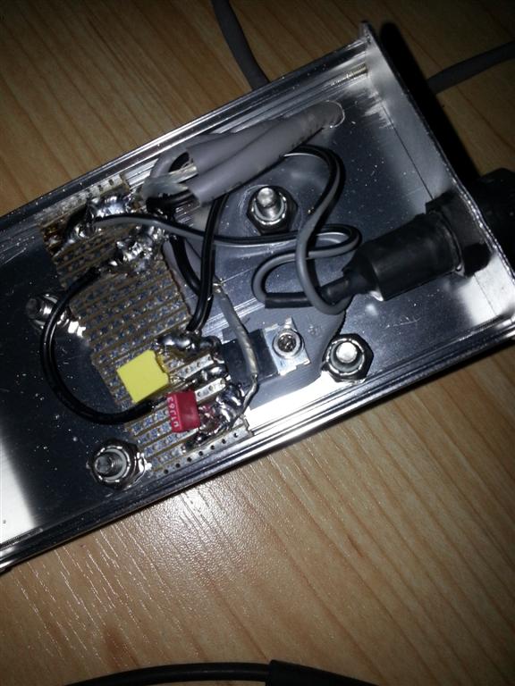

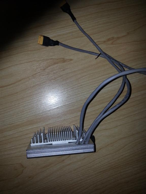

voila en attendant la réceptino j'ai fait un petit boitier pour alim VRx en 5V le RC305 avec un petit 7805CV. A priori le VRx consomme 350mah donc ca va passer large pour le 7805 en version CV. De plus je lui est collé un méga radiateur avec pate thermique ca va pas boncher tout ca dans un petit boitier.
