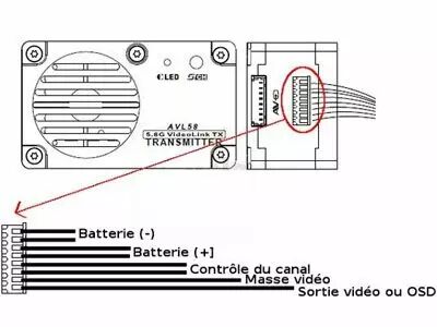

Voilà comme dit dans le titre j'ai une cam FPV que je voudrais brancher sur un Video TX DJI AVL58 le tout alimenté par un batterie 3s.
J'ai fais un schéma de connection (photo en pièce jointe) est ce que j'ai bon?
PS: ne pas prendre en compte la note " A CONFIRMER"

Juste a faire comme sur la notice
Tu ne branche que 1 + et 1 - pour la batterie.

je penses que les fils sont doublés pour passer la puissance, moi j'ai laissé les deux.

J'ai un truc qui me chagrine, vus qu'il y a 3 fils qui partent de ma caméra un +, un -, et un pour le signal vidéo.
Ok pour pour le signal vidéo je le branche sur sortie vidéo mais qu'en est il des deux autres.

le + et - sont là pour alimenter ta caméra et c'est là qu'il faut faire attention a la tension accepté par ta cam 12 ou 5V.
Si c'est 12v tu peux faire comme sur ton schéma. si c'est du 5 il te faut un régulateur (BEC)
