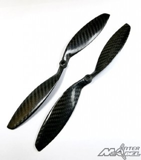

Et j'ai commandé des hélices carbone:
http://www.intermodel.fr/helices/1787-h ... 10x45.html
:merci:
