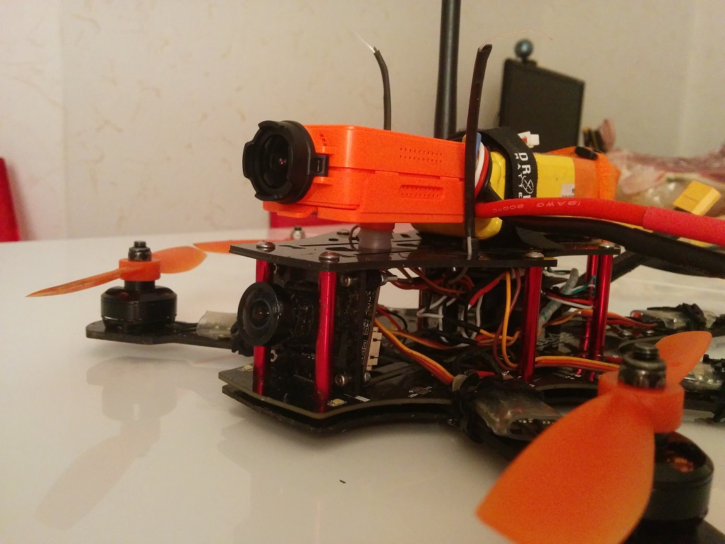

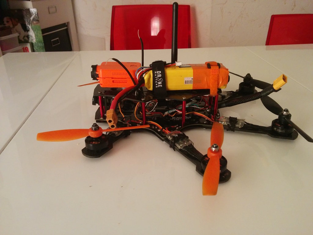

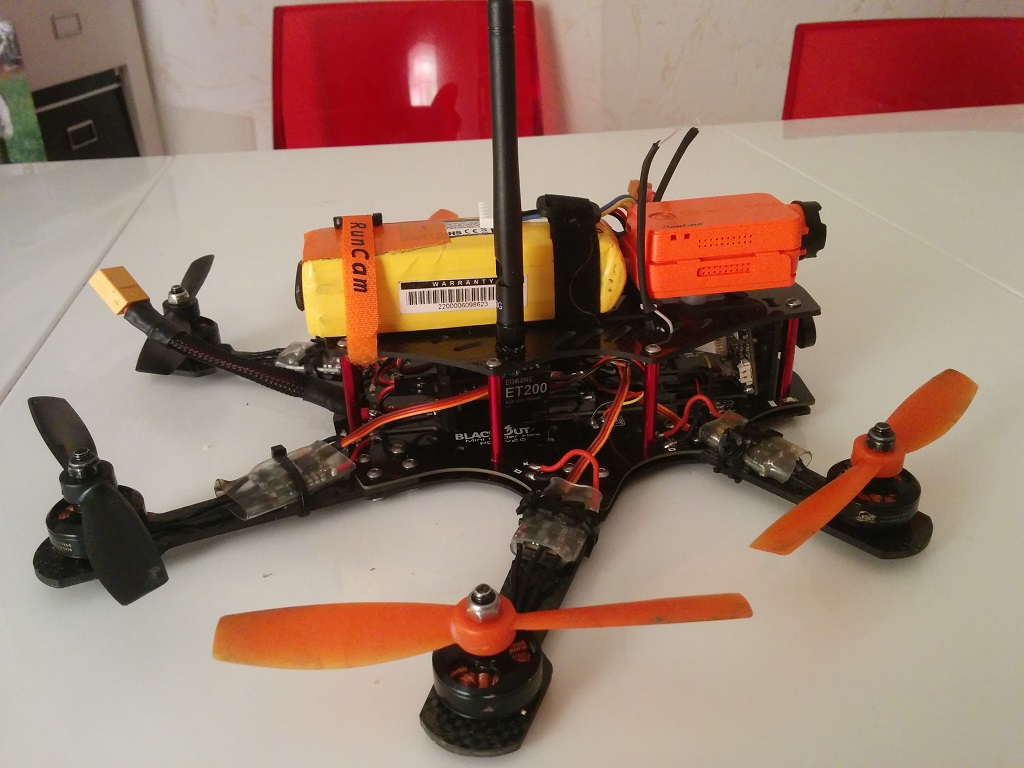

sinon quelques photo avant le drame...
le support de runcam est temporaire c'est en attendant le support incliné en impression 3D..

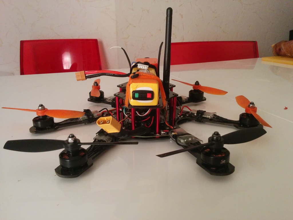

J'ai volé samedi matin deux lipo, en vol à vue et en horizon.. Histoire de voir il tire un peu vers l'arrière je pense que je vais refaire une calibration et ça devrai être réglé...
Envoyé de mon Nexus 5 en utilisant Tapatalk

Salutkillpilot a écrit :J'ai volé samedi matin deux lipo, en vol à vue et en horizon.. Histoire de voir il tire un peu vers l'arrière je pense que je vais refaire une calibration et ça devrai être réglé...
Vérifie ton centre de gravité aussi, s'il tire vers l'arrière, il est possible qu'en avançant juste un peu ta lipo, cela règle le problème, et lorsque tu feras des flips ou des tonneaux, ce sera plus propre et plus facile à gérer si ton centre de gravité est nickel

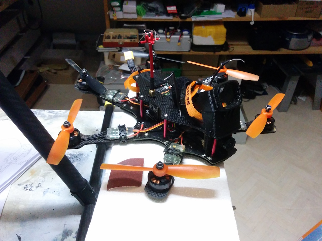

avec le support imprimé par papy78 pour ma runcam HD 2
le support est a 30° je vais tester comme ca si ca va pas je met un coup de scie et un coup de colle et je le descend à 15° ca devrai aller

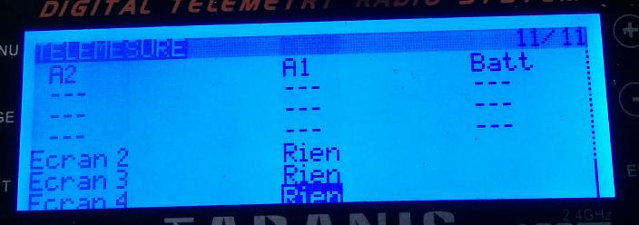

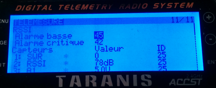

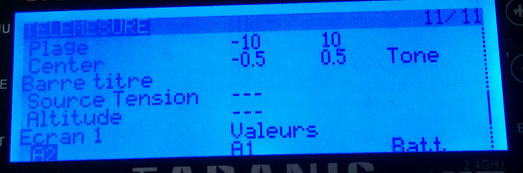

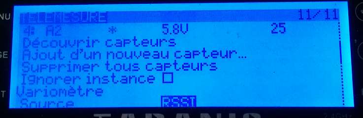

question con... je crois que j'ai plus la telemetrie de la naze sur le taranis .. et j'ai plus la tension non plus de la lipo... je crois que j'ai que le rssi du recepteur...cubensia a écrit :Tu peux monter le support pour la lipo sinon qui se place en dessous mais çà va vite devenir un parpaing
Et pour régler le soucis vire le mode horizon, vol en accro et on en parle plus
faut verifier quoi ? parce que j'avous je sais pas trop par ou commencer la pour depatouiller ca ...

bon alors du coup... j'ai volé dimanche matin entre deux averses... première batterie en mode horizon en vol à vue/écran...killpilot a écrit :question con... je crois que j'ai plus la telemetrie de la naze sur le taranis .. et j'ai plus la tension non plus de la lipo... je crois que j'ai que le rssi du recepteur...cubensia a écrit :Tu peux monter le support pour la lipo sinon qui se place en dessous mais çà va vite devenir un parpaing

Tu a fais une maj du firmware de la carte ?
Regarde si tu es bien en Vfas sur la Tata et que la télémétrie est bien activé 1 dans l'onflet configuration et aussi sur la partie port sur l'UART1

Re: [BLACKOUT] mini spider hex
non non j'ai rien reflashé... j'ai juste fait des modif pour les mode de vol, et pour le FAILSAFE.. je regarderai ca ce week end effectivement
merci pour l'info

Alors... Ce matin je suis aller chez le paternel pour regarder ça.. Bon déjà le fil était coupé quelque part dans la gaine sûrement à cause de mes multiples manipulation, après avoir ressoudé un fil sur une prise toute neuve. J'ai refait un test et quedal...cubensia a écrit :Tu a fais une maj du firmware de la carte ?
J'ai bien dans cleanflight la tension de 15v mesurée donc ça c'est bon, j'ai bien dans port sur uart 1 frsky activé, et dans configuration j'ai bien aussi telemetry activé..
Par contre côté tata, autant dans le wizard graphique je vois où on règle le protocole sur vfas mais sur la taranis direct je vois pas... Quelqu'un a t il une explications succincte ??
Quand je vais dans la page 11/11 je vois le Rssi, une tension A1 de 5v et une A2 de 10v je sais pas à quoi correspond cette tension de 10v...mais quand je débranche de la naze le câble de télémétrie ça bouge pas..... Alors bah....
Bref voilà on en est la... Une idée ??

cub je te jure soit je suis con... soit j'ai un truc qui m'echappe. j'ai été tout a l'heure controler sur ma radio...
et j'ai pas de FAS...
alors soit j'ai un truc qui a saute quelque part... mais j'ai pas...
ps: ca a surement son importance je suis en branche 2.1.6 sur ma taranis...

j'ai essayé mais je n'ai pas FAS j'ai que A1 et A2... du coup j'ai lu sur un tuto justement sur la telemetrie avec taranis + D4RII + naze32 que si on avait que A1 et A2 dans les capteur sur la taranis c'est que la telemetrie deconnait.. et qu'il fallait verifier la config dans la cleanflight....obelix de savoie a écrit :
donc bah voila. j'avais déjà verifié mais je pense que je vais recommencer....
