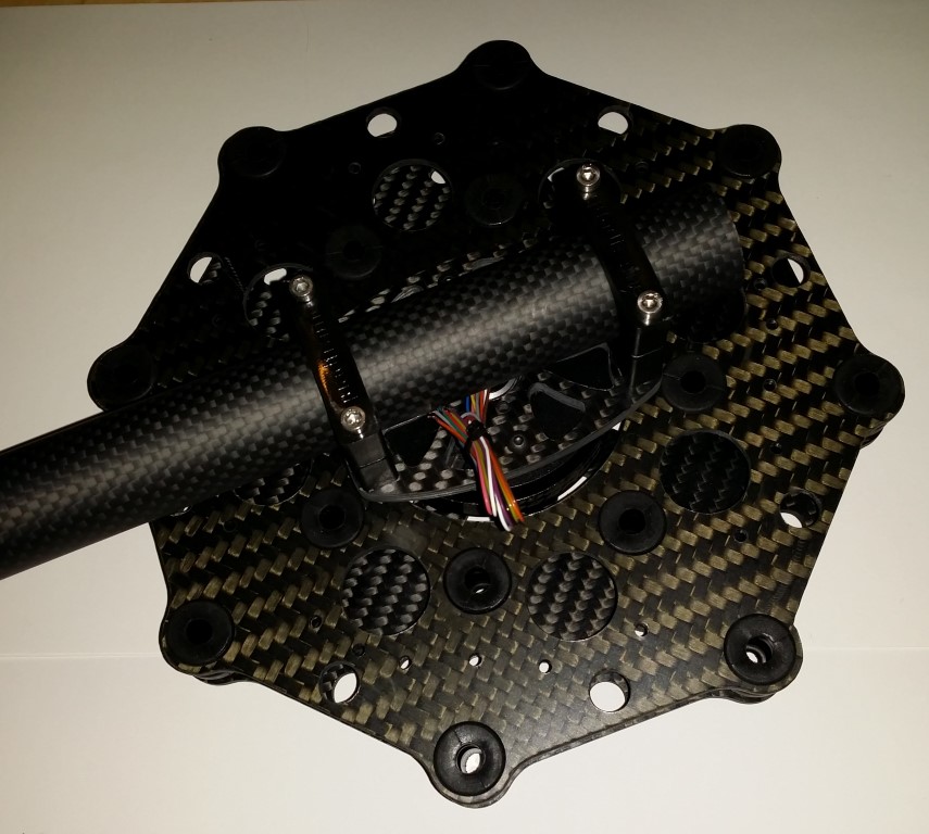

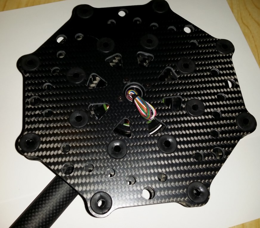

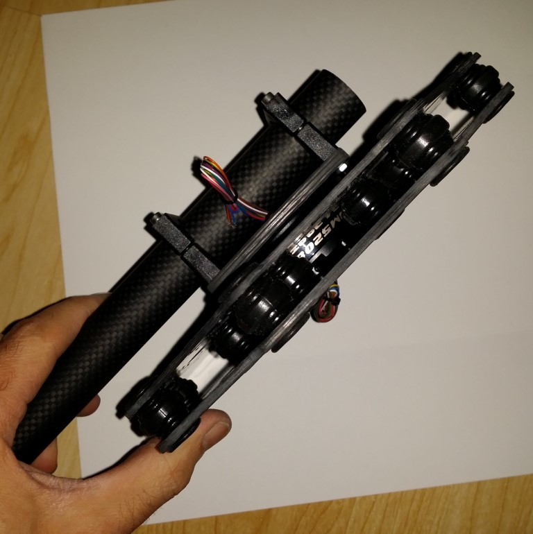

Ma nacelle terminée pour mon EOS7D je vous posterai des photos mais voici le resultat de mon aprem sur la CNC:
Bon j'ai fait aujourd'hui ma platine à dampers, il faut que je refasse tout ca en 2mm car 3mm c'est un peu exagéré mais j'avais que ca sous la main!
Je peux encore ajouter 8 dampers s'il faut mais deja comme ca ca a l'air vraiment suffisant.
J'y ai monté un RCTIMER 5208 avec le gros roulement et le slipring qui permet de faire tourner les cables sans jamais les faire tourner sur eux meme...J'ai fait un montage à blanc avec des clamps 25mm et un tube de25mm

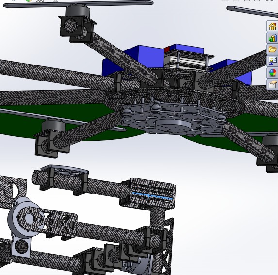

Ca donne ca en séparant le 3eme axe de la nacelle pour y voir plus clair

Très beau boulot Mizou51,
Tu découpes avec les outils classique, scie limes etc.... ou avec des moyens plus évolués ?
Sylvain
Mizou51
Re: platine dampers pour ma nacelle DSLR
Message non lu par Mizou51 »
ah ben non ;-) c'est CNC car du 3mm a la main je te raconte pas! deja la c'est bien 15-20min de découpe par plaque! diametre de la plaque 22cm
