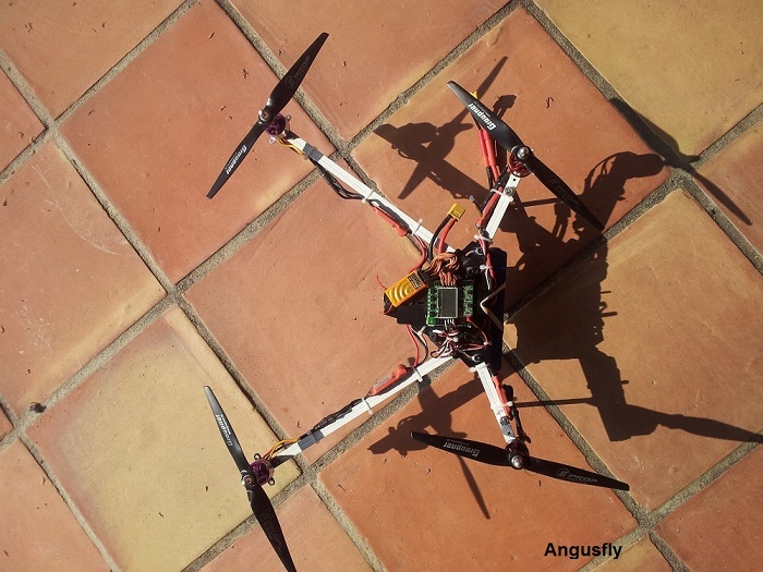

voici mon nouveau chassis fait maison, hyper vif et hyper stable, un vrai régal :D
carrés alu anodisés blanc de 11,5
entre-axes AV 320
entre-axes AR 400
entre-axe AV-AR 300
moteurs 1000kv
esc 20A simon k
kk2.0 v1.5 ( P GAIN sur roll/pich 23 et stick skaling 30-38-50-90)
hélices graupner elektro prop 9x5
a+

Jolie travail, bravo.

+1 joli bestiau ;) une tite video peut etre?

Tres original ,sympa ça me plait beaucoup ;bravo :super:
au niveau centrage de la FC et pour le CG sa se passe comment?

j'ai pris l'intersection des diagonales et par tâtonnement j'ai trouvé que la meilleure position pour la FC se trouvait 2,5cm à l' avant de cette intersection ,mais ça volait déjà bien pile poil sur l'axe.

+1 il vole tres bien ,c'est quoi le tube derriere ?

c'est un tube alu peint en jaune pour le visuel longue distance
