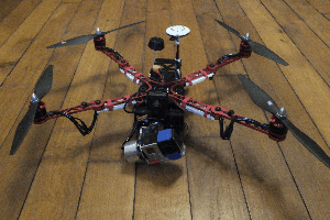

Assemblé:
Montage du support pliant gps directement a la palce d'une des vis du chassis
