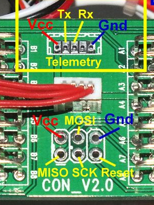

Bonjour je viens d"acheter un power module à installer sur la carte de mon cheerson cx 20 avec sa carte sans connecteur . Je me demande ou brancher les trois fils necessaires pour le power module sur la carte .
Photo de la carte : http://images.google.fr/imgres?imgurl=h ... 7&biw=1920" onclick="window.open(this.href);return false;

Voici la meme carte en photo : http://images.google.fr/imgres?imgurl=h ... YQ9QEIKTAE" onclick="window.open(this.href);return false;
Seule différence jai deja la télémetrie d'installer , et je ne sais pas ou souder les trois fils pour le power modules par rapport au 6 pins restants.

@Lelepreu : voici le schéma de câblage de l'APM 2.5 v5 (avec connecteurs) que j'avais fait pour trouver où doivent arriver les données :
Highslide JS
(les lignes rouge et violette montrent les connexions quand c'est refermé)
Sur l'APM 2.5 v2 (sans connecteurs) il faut donc souder V et C directement sur les broches du processeur, et ça donne ça :
Highslide JS
Comme pour le sonar c'est faisable mais bon courage, parce que pour souder sur les broches du processeur il faut de bon yeux et ne pas trembler ...
Utiliser un fer à souder avec une panne très très fine, et avant tout mettre du flux sur les broches
J'ai enlevé quelques fils au câble, pour n'en garder que 3 ce qui correspond à la taille des broches
Ensuite j'ai collé (colle aux UV pour la rapidité) le plastique des fils l'un à côté de l'autre sur la carte, avec la partie métal au dessus des broches
Et ensuite un petit coup de fer à souder sur les fils en appuyant légèrement pour faire le contact ...
Le G est soudé ailleurs à un endroit plus pratique
Un schéma à garder dans un coin :
Highslide JS
Modifié en dernier par Chris42 le jeu. 25 août 2016 20:57, modifié 12 fois.

David a écrit :Personnes pour guider Lelepreu à souder sa télémétrie ?
:nono: pas la telemetrie (il l'a déjà installé ca) mais il veut savoir pour le power module ;-)
Or c'est vrai que sur le net ,j'ai eu beau chercher on ne trouve rien sur le branchement avec son type d'APM (sans connecteur nommé ADC):
Perso sur le mien j'avais ça:
Or lui n'a donc pas ce connecteur ADC.
@Chris:
Je ne comprends pas trop ou il va devoir brancher ces 3 fil du power module sur son type de connecteur a lui?

... Et j'y pense, bien penser à faire des marques sur les cartes avant de les séparer, pour éviter de remonter à l'envers ...

@ JeeAiif : (edit) je me suis mélangé les pinceaux avec les photos, je rectifie mon post original

ok effectivement la c'est plus clair du coup mais bonjour les deux soudures a faire aîe aîe aîe

Avec une bonne loupe, et beaucoup de motivation ...

Merci pour votre aide , moi qui pensais qu'il fallait souder les trois fils sur sur les 6 pins mais non argh ...
