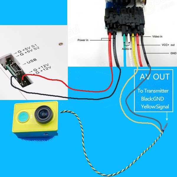

j'ai exactement le même matos.Pour les second support d’écran je ne le conseille pas trop,car je trouve la fixation plutôt légère,et l’écran a tendance a bouger.De plus avec ce support l’écran reste proche de l' antenne de la radio et les fréquences 2.4Ghz et 5.8Ghz peuvent interférer.
Ça me faisait ça : " onclick="window.open(this.href);return false;
J'avais du coup pris le 1er de tes liens et la niveau fixation c'est top et beaucoup moins d’interférences car l’écran est plus éloigné de l'antenne de la radio. J'ai encore quelques interférence mais je pense que c'est du au fait que j'ai encore les antennes d’origines qui ne sont pas top.Il vaut mieux de antennes champignon.(j'en reçois aujourd'hui normalement).
Pour le branchement:
http://www.banggood.com/fr/Xiaoyi-Sport ... 74512.html" onclick="window.open(this.href);return false;
http://reho.st/self/7ca4023ef13f4ed58ee ... 6aaade.jpg
Pour l’émetteur il peut être placé a intérieur de la canopi:
http://img15.hostingpics.net/pics/625757Sanstitre.png" onclick="window.open(this.href);return false;

@ CocoRhum :
J'ai fait des recherches dans ce sens, et me suis heurté à 3 obstacles :
- Le Rx est assez gros, et il faut alimenter tout ça
- La télémétrie et l'Easycap entrent tous les 2 par la prise USb du smartphone, qui n'en a qu'une
- Les difficultés et l'incertitude sur la programmation du video stream avec Tower
J'ai donc finalement pris un écran classique, avec Rx et alim intégrés.
Je me retrouve donc avec 2 systèmes de retours d'information totalement indépendants, autant sur le CX20 (pas d'OSD) qu'au niveau de la RC (2 écrans, un pour la télémétrie que j'utilise systématiquement, et un pour l'image que j'utilise de temps en temps). A l'usage, c'est finalement ce que je trouve de plus sûr et pratique.
