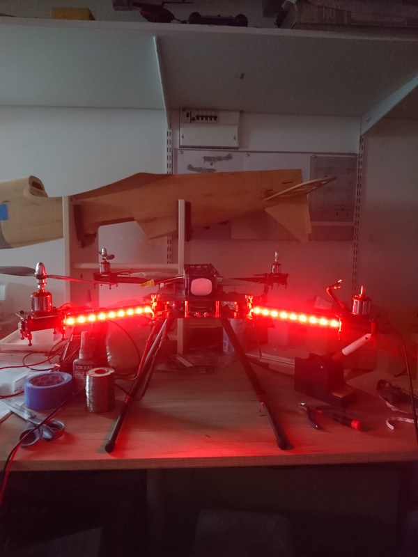

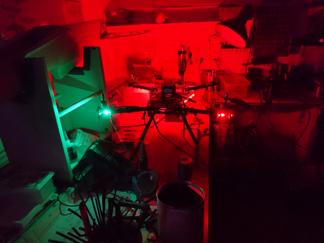

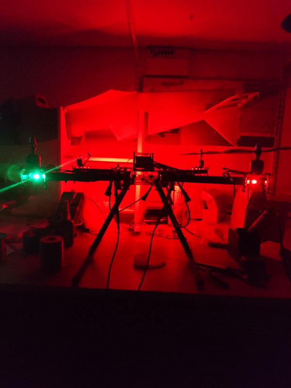

En attendant de recevoir le reste des éléments et de trouver quel controleur de vol mettre sur le drone....
installation de bandes led afin de le rendre plus visible......
feux Arrière
Feux de navigation avant
vue d'ensemble
A suivre..............

Salut vherso :hello:
Châssis intéressant pour sa fonction pliante des bras.
Petite question concernant tes feux de navigation, on entent parler de la futur obligation d'installer des feux sur nos drones dont le poids dépasse les 800g, j'ai bien du mal à trouver des infos concernant cette obligation. C'est intéressant la façon dont tu les as disposés, ils respectent une norme en aviation me semble-t-il ?
Bon courage pour la suite :super:

j me suis basé sur les avions, (j fais de l'aéromodélisme) vert à droite et rouge à gauche.....dans le sens "de la marche"
Pratique lorsque l'engin vol face à nous.
Je ne savais pas pour cette homologation, j 'ai fait ca car j'avais des bande LED des décos de noel en plus.... :-P :-P :-P
