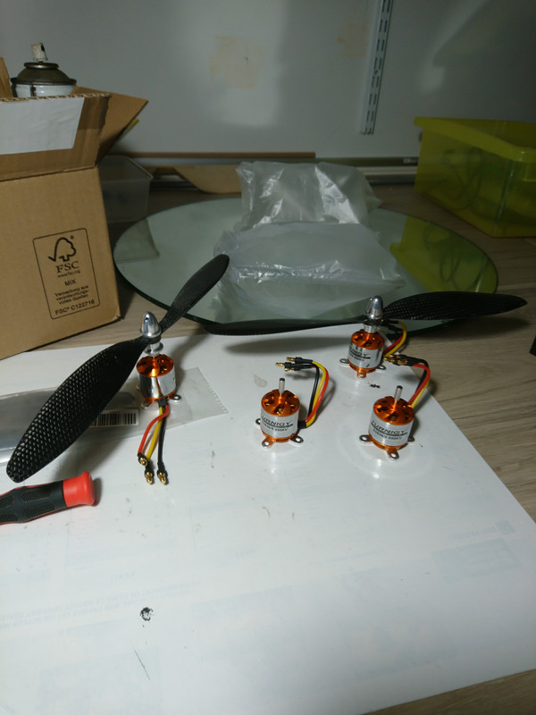

heuuuuu me revoilà.................
j'ai été pas mal occupé ces derniers mois sur divers projet......et le we dernier aprés un grand nettoyage dans l'atelier j' ai remis sur l'établi le chassis du drone....et donc je reparcours le net à la recherche d'info pour l'équiper......et toi depuis le temps tu as modifié les moteurs et fais des essais???????

Re: Alien 680 en cours....
Apres quelques recherches , j'ai acheté ça:
4 Turnigy 2836/9 950 KV
4 helices carbone 11X4,7
4 ESC hobbywing Xroptor2-6S (40A)
mais j'ai due me planter........il me faut des 30A nan???
une batterie lipo Zippy 2700mAh 3s 40C serait elle adaptée?
et comme chargeur le Imax B6C AC V2????
