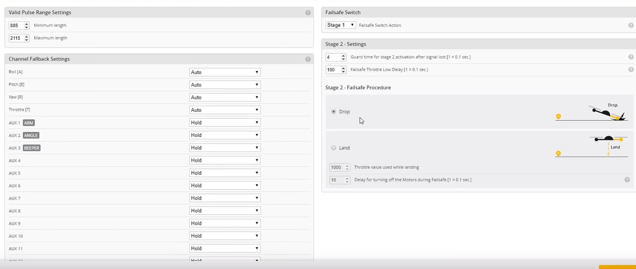

Tu dis que le failsafe était activé, mais ou ?? dans Betaflight ou sur le récepteur ?? car si les deux activé, ça fout le bazar et en général c'est le failsafe du récepteur qui commande, et s'il est mal programmé (conservation de la dernière commande) bye bye le bouzin !!

Le mieux c'est de mettre le failsafe sur la carte et de supprimer celui de la radio.
Si tu as des soucis avec ce type de récepteur, ben faut arrêter de s'en servir !!

Je me suis inscris sur ce forum après avoir eu la même mésaventure avec... un Tyro99, une RC Flysky et un FS-iA10B.....
Après quelques 45 secondes voir 1mn de vol (inaugural aussi...) mes commandes se sont bloquées, le drone à légèrement dérivé en montant en piqué.... j'avais le retour en FPV, pas moyen de reprendre la main une seule seconde, et pas retrouvé car pas de LED, et je n'ai pas entendu de bruit même avec le beeper rajouté et reglé en idle pour gueuler. La batterie à du s'arracher vu la chute (et la nuit est tombée rapidement donc j'ai abandonné).
Concernant le failsafe, il était en drop. Je n'y comprends rien (après je débute, mais le réglage me semble correct).
Voici la capture du failsafe par défaut sur le Tyro (out of the box)
Je vais laisser les RC Flysky, passer en Taranis et changer gamme ;)
C'est con c'est mon 1er vol en FPV et ça allait comme sur des roulettes grâce aux heures de simu. J'imagine que c'est comme le cheval, faut vite remonter
