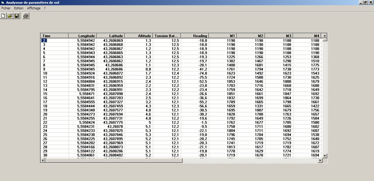

Message non lu par santo » mar. 13 nov. 2018 18:04
Et voila le résultat après importation de mon fichier Excel(CSV), obtenu à partir d'un vol de cet AM, sous google Earth
En revanche, je n'ai pas encore réussi à modifier le type d'icone du tracés.
A plus,
Pierre

Message non lu par santo » mar. 13 nov. 2018 18:11
Merci Denis,
Mais maintenant que je connais la structure du fichier DATA, cela devient facile pour tout un chacun, mais bien sur il faut que le fichier d'enregistrement provienne du même système.
Amitiés,

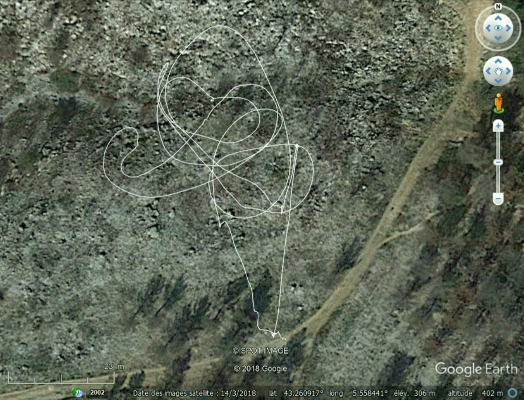

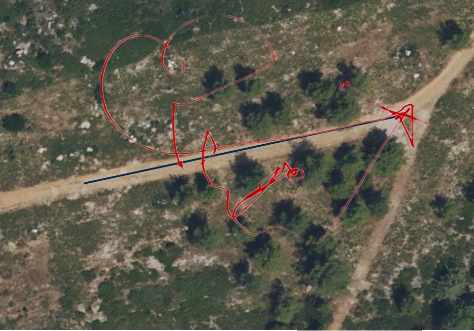

Message non lu par santo » mer. 14 nov. 2018 11:28
Et maintenant avec des lignes (ce qui est plus lisible) sous Géoportail et sous Google Earth.
Géoportail
Google Earth
A plus,
Pierre

Message non lu par Dehas » mer. 14 nov. 2018 11:45
Je te dis "chapeau", superbe travail.

Message non lu par azbloc » mer. 21 nov. 2018 16:07
tu a essayé de mettre ton fichier sur ayvri (anciennement daorama) pour avoir le vol complet avec la 3D ?
depuis qu'ils ont changé de nom, il manque l'altitude, on ce sont des fichier de plus de 2 ans! ::d
c'est un spot ou je vole souvent, c'est un peu mon Mètre Étalon pour Drone:
https://ayvri.com/scene/31jnyl42kd/dkzv84d25z
VENDU :perv: Vend valise de transport étanche grand volume, idéal multi-rotors ou RC. 50 €

Message non lu par santo » mer. 21 nov. 2018 17:21
Bonsoir,
Le spot est top et la retranscription de trajectoire magnifique. Un grand bravo et merci Azbloc. Je vais explorer ces possibilités.
En attendant, j'ai écrit un logiciel (version béta) qui permet d'extraire les données de vol de BLACKBOX.RCD automatiquement, ce qui permet de les analyser et de les exporter dans un format compatible avec les logiciels de géolocalisation (Géoportail et Google Earth); En piéce jointe, j'ai mis, dans un dossier compressé, le programme d'installation (il tourne sous Windows 7 et 10 sans PB), des fichiers pour faire des essais et l'adresse pour charger un programme gratuit qui transforme mon export en KML.
N'hésitez pas à l'essayer et à me faire des suggestions.

Message non lu par santo » jeu. 6 déc. 2018 17:49
Bonsoir,
J'ai été absent quelques temps pour cause de voyage dans les déserts du golf persique (magnifique terrain de jeux pour nos drones et, aucune réglementation !!!)
Je met en ligne une vidéo montrant quelques unes des possibilités du logiciel que je suis en train de développer.
Vidéo d'écran du logiciel sur quelques unes de ses options. et qui est, et sera, totalement en libre téléchargement.
A plus,
Pierre
