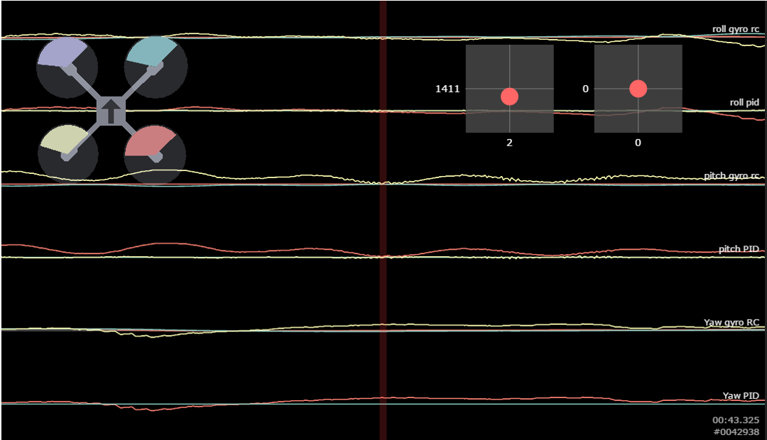

"Partir dans tous les sens" : il dérive en permanence, et sur tous les axes, comme si je pilotais complétement bourré.
Grace à la blackbox je pense que j'arrive à m'en sortir, je chasse les formes sinuosidales (que je ne peux pas totalement éradiquer visiblement).
Si le P forme une sinuosidale de forte amplitude, le gyro fini par suivre cette sinuosidale, c'est là ou je baisse le P.
Par contre j'en suis à l'étape où je monte le P du yaw, j'ai beau le monter encore et encore, pour l'instant aucune fibration, et P du yaw reste plat sur les graphs.
Voici un petit screenshot avec mes réglages actuels losrque je fais du stationnaire :
Voila comment il réagit lorsqu'un phénomène indeterminé se produit
Lorsque tout est calme on note que certains P forment quand même une sinuosidale, mais le plus important c'est le signal du gyro (en turquoise) qui reste bien plat.
J'ai aussi un problème récurent, c'est peut etre normal : lorsqu'il y effet de sol (donc il vol à 5cm du sol), il oscille à la limite c'est une vibration.

Sur ton log Blackbox , on voit surtout un déséquilibre de poussés entre les moteurs , l’arrière droit par exemple pousse toujours plus que les autres .
Donc avant de te prendre la tête avec les PID , équilibrage du multi + vérification des moteurs (point dur , vis trop longues ... ) .

opossome64 a écrit :Yop !
Oui j'avais vu, ce déséquilibre vous parrait vraiment trop grand?
il est du au vtx que j'ai du excentrer, je n'ai pour l'heure aucune solution à part du lest pour corriger ça :?
Alors, vraiment trop grand ou pas svp?
La seule solution serait de lester pour équilibrer (je ne peux vraiment rien déplacer).
