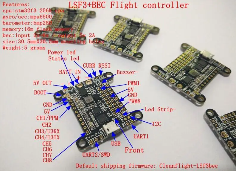

J'ai un souci pour barancher un buzzer... sur la la pdb j'ai un vbat et un buzzer, une sortie buzzer sur le f3 mais je ne sais pas comment relier les 2.
J'ai essayé de mettre la sortie buzzer de la FC sur le buzzer de la PDB mais ca bip tout le temps....
la pdb
la FC:
je n'ai pas vbat sur la FC... sinon je voyais comment faire.
Le but étant de surveiller la tension mais également de pouvoir le faire biper sur un channel.
Merci d'avance.

ca ressemble a une copie de lux donc que l'on alimente en directe lipo donc normal que tu n'est pas de vbat, tu as le lien d'ou tu a acheté cette carte ?

c'est marqué bec input 2 a 6S donc ton entrée BATT IN est en direct lipo

Ok donc si je vire l'alimentation 12v que j'ai collé à la carte (via la pdb) et que je colle un pont via la lipo à la carte je peux y mettre le buzzer selon vous (le VBAT est quelque part dejà branché dans la carte?)?

il va peut etre falloir aussi branché le + sur le pad CURR mais pas sur de moi sur ce cout là, commence par le branché en direct et regarder sur betaflghit si tu as les données de voltage

Alors :
ça bip mais tout le temps our presque; cela bip continue au branchement, et ça bip en intermittence si je l'active sur l'auxiliaire du rx.
J'ai branché le moins sur le buzz - et le plus sur le curr. Je vais tester en le mettant sur le VBAT maintenant.
J'ai bien les bonnes mesure sur betaflight mais du coup le plus si sur le curr ne fonctionne pas, ou le mettre ?
Je vais commencer par calibrer le current sensor !

Non le buzz tu le met pas sur le CURR ni sur le vbat ça supporte que 5 volt

Je te parlais pas du branchement de ton buzzer mais de branché le voltage de ta lipo sur le BATT afin qu'il connaisse le voltage de ta lipo, après le buzzer tu le branche ou c'est specifié

A mon avis le + du buzzer doit être a coté du moins , vérifie avec un voltmètre si tu as du 5 v lorsque tu l'active

Alors j'ai carrement virer le plus pour tester, le buzzer etant sur la pdb. Et bien cela ne change rien ca bip en continue je bancher un buzzer ou c'est specifié en effet sans prendre en compte celui de la pdb.

Ca c'est fait, c'est le premier truc que j'ai fait.Guillaume22 a écrit :Je te parlais pas du branchement de ton buzzer mais de branché le voltage de ta lipo sur le BATT afin qu'il connaisse le voltage de ta lipo, après le buzzer tu le branche ou c'est specifié
Envoyé de mon Redmi Note 3 en utilisant Tapatalk
Maintenant j'ai un buzzer sur la pdb, et il bip direct quand je branche le - de la Fc sur le - du buzz de la pdb. Mais il bip tout le temps !

Je comprend pas , normalement tu met un buzzer 5v Independent que tu branche sur ta fc, je vois pas trop pourquoi tu me parle de la pdb ?

Parce qu'il y en un dessus tout betement..
Je vais l'enlever et le mettre sur le FC direct.
edit :
Bon un pad s'est arracher en l'enlevant... et j'ai plus d'autre buzzer en stock !
