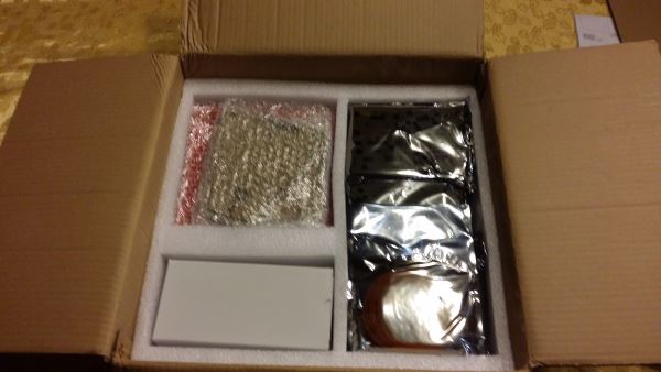

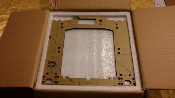

Je viens de recevoir la mienne (En 5j, bravo DHL, mais 45€ de taxes)
http://fr.aliexpress.com/item/2015-Upgr ... 00856.html" onclick="window.open(this.href);return false;
Agréablement surpris par la qualité, de l’emballage, des pièces et de l’ensemble. Il y a même le pack d'outils adéquate.
Par contre, notice très succincte, il vas falloir ce creuser les méninges...

Oui s'est bien les guides en métal caur sur certaine l'impression et limite.(qualité)
Attention sur les structures plexi ne pas sérer les vis comme des dingo si non bonjour les éclats.
Sur la dernière que j'ai monté nous avons utiliser des rondelles sous chaque vis (non fournies)
