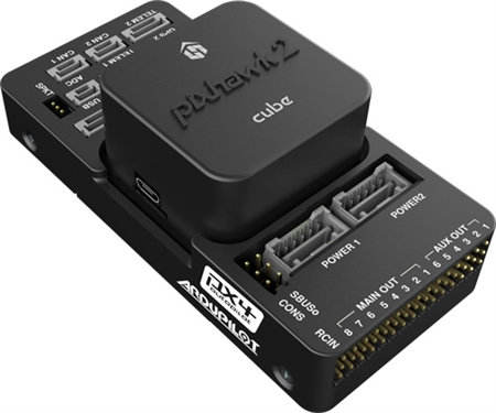

par alainlive
L"apm est dépasser depuis un moment elle peut encore servir sur des montage de base avion ou autre
depuis environs trois ans c'est la pixhawk beaucoup plus performante vendu sous plusieurs forme comme la dropix carte française
et depuis plus d'un an la pixhawk 2.1 et la dropix v3 pro les plus performante mais la c'est pas le mème prix
