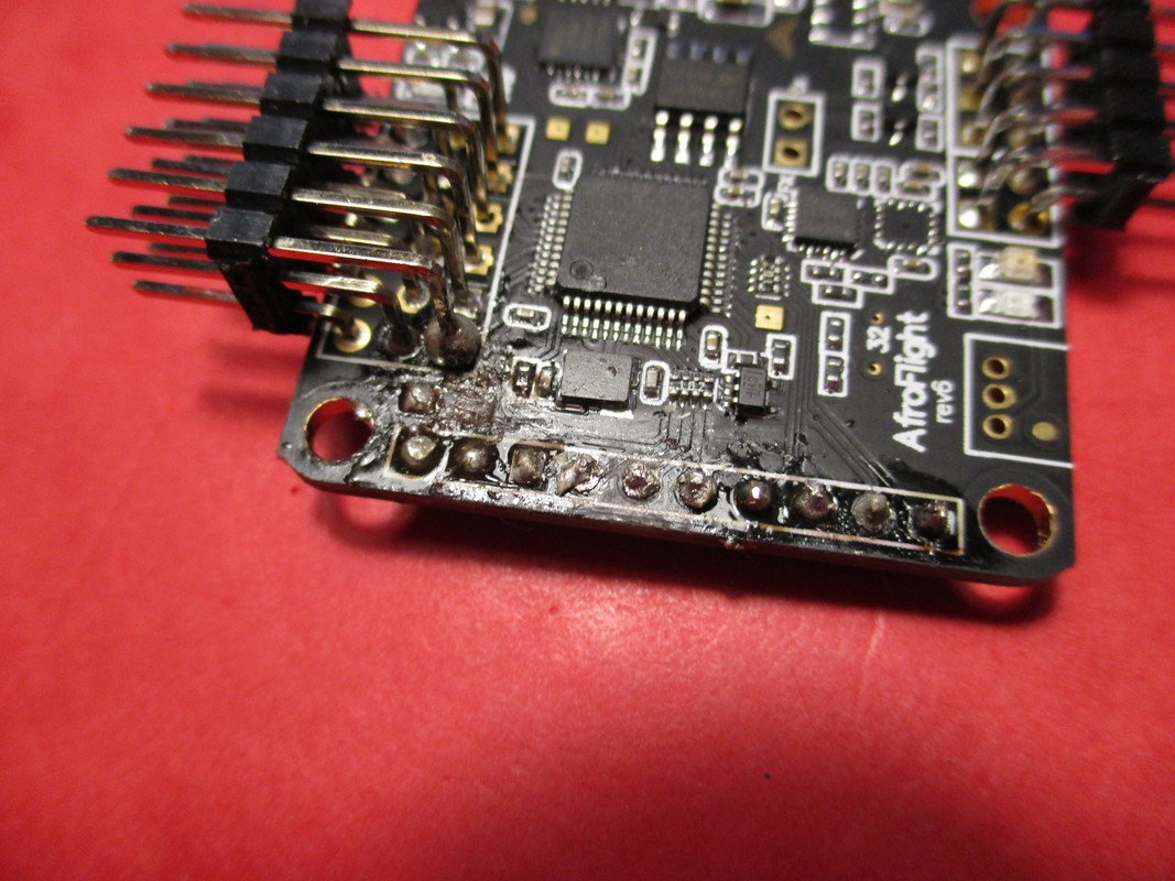

Salut a tous ,
j'ai un petit problème,hier j'ai mis a jour mon premier naze32 (rev6) sur cleanflight mais suite a cela celui-ci ne répond plus.

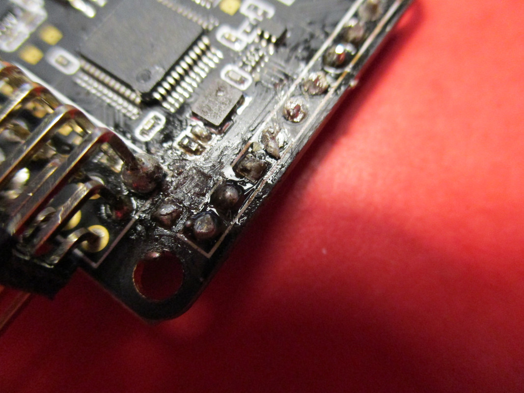

J'ai ensuite vu des tutos sur internet comme quoi il faudrait lier les deux bornes "boot" .Mais en fesant cette manip une partie de la borne c'est en allée et je n'arrive plus a la souder.
Mon naze est il donc mort ?
Pouvez-vous m'aider s'il vous plait ?

Si tu peux suivre la piste jusqu’à ce que tu puisse souder, tu fais un pont avec un petit fil.

Salut merci de ta réponse mais je ne pense pas pouvoir realiser cela .
De un mes soudure "transpire" c'est bizarre ,(elle laisse une plaque de je ne sais pas trop quoi)
2-C'est trop précis .Car j'ai tout bouzier je ne plus rien c'est tout abimé.

Hello, c’est certainement du flux décapant, c’est normal. Ce que tu peux faire c’est nettoyer avec de l’acétone et une brosse à dent. Doucement sur l’acétone également, va pas faire tremper la carte dedans. Ensuite en effet tu remonte la piste jusqu’à un point de soudure. Bon si la panne de ton fer est grosse ou que tu à un gros gabarit d’étain (ex 1mm tu peux presque oublier)... mais quelles sont les reactions de ta carte?? Led et/ou buzzer??

Merci de ta réponse je vois plus clair maintenant.
*Je vais essayer.Mon naze se conduit normalement après le seul problème c'est qu'on ne peut pas le connecter avec son pc, il ne répond pas (même avec plusieurs cables).J'ai de l’étain 2mm donc je crois savoir d'ou vient mon problème mtn. Mais les points de soudure ne sont pas trop fin , je ne pense pas pouvoir y arriver même avec de l’étain 0.5mm.
