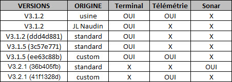

oui mais pour cela il faut être en firmware 3.2.1 et ensuite tu choisis ce mode de vol sur Mp dans flight mode

Bonjour JM,
En 3.2.1 "normal" ou "custom"/.?

Sur un Apm 2.8 il faut être en firmware normal. La version custom est pour le 2.5 d'origine du CX.

je suis en 3.2.1 (36b405fb)...ça te dis quelques chose...?

Oui, c'est le standard, celui qu'il faut pour l'APM 2.8
Tu peux sans inconvénient remplacer le Loiter par le Poshold

pour la version 3.2.1 normale il n'y en a qu'une. perso mes modes de vols sont stabilize, althold (pour voler sans gps), poshold, land, rtl. Exactement ce que j'allais te dire si Chris42 n'avait pas été aussi rapide

1 - Ça serait pas mal en effet.David a écrit : 1 - Je crois qu'un descriptif du PosHold va s’insérer dans le Tuto (?)
2 - Je suis d'accord avec JM sur le coté pilotage. Cela se voit que tu es passé sur un Racer. Tu as changé ta façon de faire.
Si aujourd'hui je devais faire un tuto de prise en main, il aurait ces grandes lignes :
- Faire la calibration de la radio-commande comme indiqué dans la notice
- Installer MP, connecter, installer le FW 3.2.1 custom puis modifier le INS_MPU6K_FILTER à 20
- Paramétrer ses modes de vols préférés en gardant Stabilize + RTL + PosHold à la place de Loiter, et en décochant les modes simples.
- Faire avec MP les calibrations de la radio-commande, du compas et de l'accéléromètre

Pour le tuto j'en reviens a la discussion qu'il y avait déjà eu ici,cela fait un gros pavé pour celui qui arrive en terre inconnu.
J'aurai plus vu tout cela découpé en plusieurs thread (calibrations,paramètres,nacelles,camera,telemetrie,OSD,problèmes/solutions,etc..).
Après c'est déjà très bien ce tuto ,merci d’ailleurs a David de le gérer,il a du en sortir pas mal du pétrin
