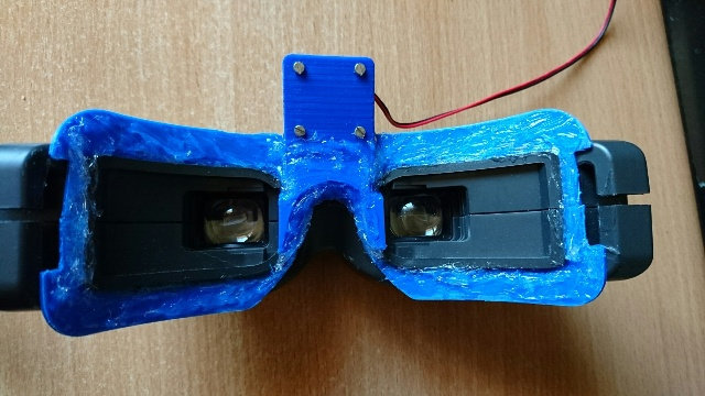

Comme j'en avais marre de la buée dans mes lunettes Fatshark Predator V2 j'ai procédé à une petite modif ou plutôt l'ajout d'un ventilateur.
Toutes les pièces sont imprimées en 3D pour un coût de 20€ auquel il faut ajouter 8€ de ventilateur.... J'ai trouvé ces plans sur ne net...
La pâte transparente sur la première image, c'est du RTV3145, une colle silicone qui accroche de partout et reste souple donc non cassante... Je m'en sert pour coller à peu prêt tout sur mes multirotors
J'irai faire un essai cet aprem mais je pense qu'il me faudra peindre au moins le haut en noir pour ne pas avoir de luminosité dans les lunettes...

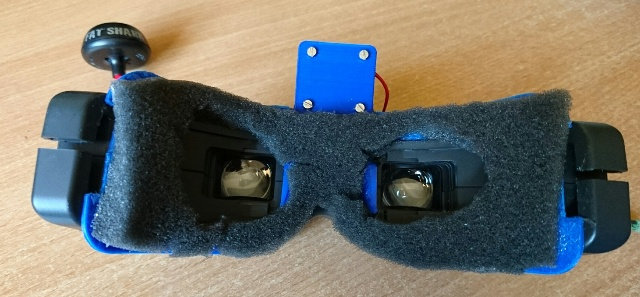

Voilà le résultat

Re: Modification Fatshark Predator V2
Bon, je confirme que c'est efficace. Malgré le froid, pas une trace de buée....
