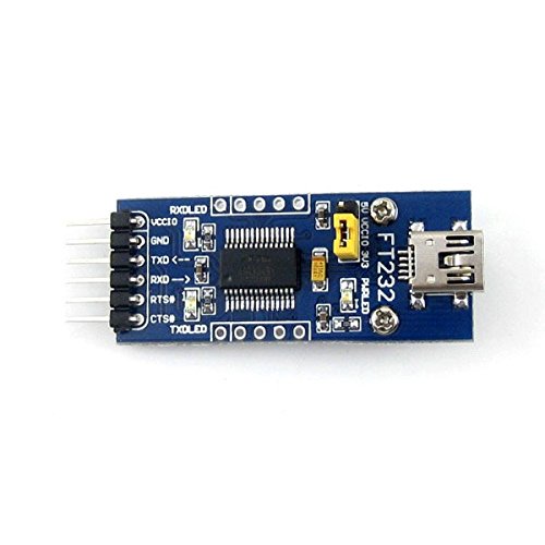

ben justement
quelle mini osd ? comment faire le montage injection du firmeware avec quoi ??? charset quezako ???
j'avoue ma noob attitude
si j'ai bien compris il faut
http://fr.aliexpress.com/item/1pc-FTDI- ... b38391cd04" onclick="window.open(this.href);return false;
plus
http://fr.aliexpress.com/item/F03018-3- ... 267.3sI4VL" onclick="window.open(this.href);return false;
et la apres injection du soft ya plus qu'a brancher ???

si vous avez ce microminiOSD => http://www.banggood.com/fr/MICRO-MinimO ... 90556.html" onclick="window.open(this.href);return false;
ici un tuto très bien fait => http://forum.amr-asso.com/index.php?topic=1392.0" onclick="window.open(this.href);return false;
j'avais pas de FTDI donc j'ai acheté celui indiqué et ça marche impec pour uploader le firmware + paramétrage dans le GUI.
j'suis sous Win7 64bit.. aucune idée si c'est lié mais.. à noter que :
- en cliquant sur MW_OSD.ino ça n'a pas ouvert le logiciel Arduino.. mais suffit de lancer ce dernier puis "fichier -> ouvrir" et choisir MW_OSD.ino.
- par réussi à ouvrir le logiciel Arduino sans faire clique droit puis Exécuter en tant qu'administrateur.
- pour le GUI, la version 64bit ça marche pas faut bien prendre le MW_OSD_GUI.exe du répertoire "application.windows32".. comme indiqué dans l'tuto
pour le micro miniOSD, si vous comptez souder les pin, plutôt que de les souder dans la même position (vers le haut) que celle qu'on peut voir dans le tuto.. mettre les pin à 90° (voir ici) peut être utile pour un gain de place.. c'est ce que j'ai fait pour que ça rentre dans mon 180 (en cours de montage).
pour l'instant j'me suis arrêté à la fin de la partie config dans le GUI.. l'installation de l'OSD n'est pas encore faite, c'est la prochaine étape.

ouai bah moi c'est encore pire...
j'avais un programmateur FTDI
j'ai telechargé les drivers sur FTDI, mais impossible de le faire televerser quoi que ce soit... je sais même pas si il discute correctement avec l'OSD.....
quand je fais moniteur serie je vois des caractere defiler sans fin.... donc je presume qu'il y a quelque chose qui marche pas...
c'est ce programateur que j'ai pris :
http://www.amazon.fr/PIXNOR-FT232RL-ada ... uctDetails
y'a des specialiste arduino qui serai dispo pour me filer un coup de main... parce que la j'avou je patoge....

Re: conseil osd
Regarde les 2 bandes de trous que tu as a droite et a gauche et cherche le pin DTR , sans ça tu ne peux pas programmer avec arduino, il faut le connecter sur GRN du minimosd.
- Messages : 855
- Enregistré le : ven. 2 mai 2014 09:41
- Localisation : cergy (95)
Re: conseil osd
Yes merci Dehas, et pour les suivant si y'en a qui ont se matos, il faut sélectionner en programmeur dans le logiciel arduino, arduino isp, et nickel ça a marché, et autre infos aussi le pin cts est à connecter sur la deuxième masse. Bon bah j'ai programmé, j'ai configuré mon affichage reste plus qu'à tester sur la naze32 maintenant...
