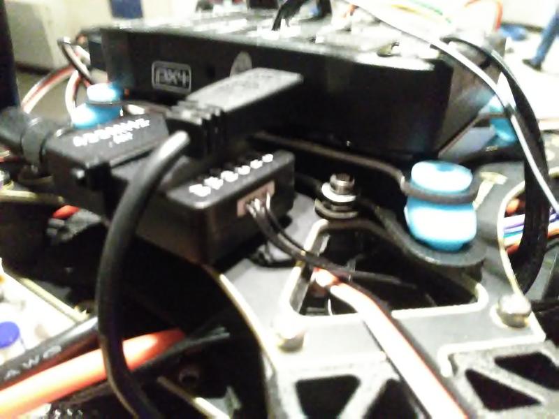

Depuis la semaine dernière j'ai monté le support anti vibration, j'ai du faire quelques adaptations pour le monter :
Désolé, la photo est pas top.
Petit coup de disque à la Dremel pour ouvrir les points de fixation + entretoises. Il semble bien remplir son rôle.

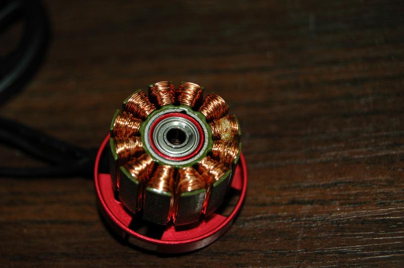

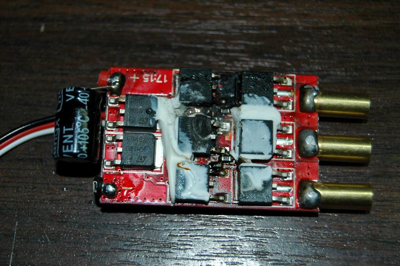

Bon et bien ça y est, première gamelle
Après plusieurs vols (dont ces derniers jours), j'ai pris un peu d'assurance et aujourd'hui j'ai fait un vol au dessus du vergé de pommier là où j'habite, bon vol avec un test réussi de retour et atterrissage automatique, même le train rétractable c'est mis en position tout seul et l'engin c'est posé en douceur.
Dernier décollage pour finir la batterie et la j'ai du mal maitriser les mouvements de l'appareil qui part de travers avant de se retourné sur le flan. Je coupe les moteurs (via la radio) et lorsque je m'approche du blessé je vois l'un des ESC qui fume. Je débranche la batterie rapidement et fait le constat :
- 3 hélices ont dégagées (il y en à même une que je n'ai pas retrouvé)
- un ESC, aucun doute pour moi, y'a de l'électronique qui à morflé (j'ai l'expérience de cette odeur )
- le moteur qui est raccordé à cet ESC ne tourne pas comme les autres, plus de résistance à la rotation, il n'a pourtant pas pris de choc.
Une analyse du moteur ne montre pas de défaut d'enroulement (mesure de la résistance) mais on peut voir une trace suspecte de vernis qui aurais fondu au niveau des enroulements.
Je démonte le moteur pour séparer le rotor du stator, rien d'anormal, les roulements sont ok.
Je test le rotor sur l'autre moteur que j'ai du démonté et RAS, ça ne vient pas du rotor mais bien du stator mais je ne vois pas bien quoi.
Hypothèses, j'ai peut être merdé dans mon décollage, c'est possible, peut être pas assez de gaz, le crash aura eu raison du moteur et par conséquence de l'ESC. Peut être que ce moteur est venu posé problème expliquant la difficulté à maitriser l'engin et ensuite l'ESC cramé (le découpage de la gaine thermo confirme le décès). Le fait de décoller sur de l'herbe parsemé de touffes n'est sans doute pas l'idéal non plus.
J'ai peut être eu du bol que ça se soit produit au sol mais ce qui me fait râler c'est que j'avais suffisamment d'hélice pour repartir mais pas d'ESC ni moteurs d'avance, donc drone cloué au sol pendant au moins 2 semaines le temps qu'un colis arrive avec un kit de 4 moteurs/ESC/hélices (là j'aurais du spare).

J'ai pris quelques photos du moteur et de l'ESC :
L'ESC c'est sans appel, le composant central a dégagé, pour le moteur on peut voir que les enroulements présente ce qui semble être du vernis qui aurait fondu.

pour le bobinage moteur, on dirait que le vernis a "bullé".

Je commence par la caméra, une SJCAM SJ4000 AIR qui est pratiquement inexistante sur le net (contrairement à la SJ4000 "tout court") au niveau infos et assez peu de paramètres, en tout cas rien pour commuter la sortie vidéo. Je pense que j'ai gagné le droit d'en acheter une autre.
L'OSD (mini OSD), j'ai bien pris le temps de lire comment brancher cette partie, alimentation ok mais écran noir. J'ai du louper quelque chose, ça présage donc encore quelques heures de recherche.
Pour finir, je voulais alimenter l'écran et le récepteur avec une lipo 2S que j'avais, dommage car arrivé à un peu moins de 7.8v l'écran n'aime pas du tout et se coupe sans arrêt. J'ai donc gagné le droit d'acheter une batterie pour ça.
J'ai eu une bonne période où tout se passait bien, là c'est la phase emmerdement maximum
C'est vrai que j'ai vu large avec 60C, maintenant que j'ai quelques données j'ai pu constaté qu'en vol tranquille j'étais autour des 30A, si pousse pour faire une ascension j'ai des pic à 50A, donc du 20C serait amplement suffisant.
Aujourd'hui j'ai enfin reçu le matériel vidéo à savoir :
- écran 7 pouces 1024x600 avec un par soleil
- émetteur TS852
- récepteur RC832H
- cordon "qui vont bien" pour brancher tout ça
- nacelle 2 axes pour la caméra
J'étais bien content de recevoir ça, commandé le 6 décembre ça commençait à faire long, mais les ennuis sembles vouloir se poursuivre entre la caméra qui ne sort aucun signal et l'OSD qui me renvois un écran noir.

Bonne nouvelle, ça marche
J'ai lu un truc du genre en bon Anglois que l'OSD ne fonctionnait pas si on alimentait le contrôleur via le port USB.
Le cochon, c'était donc ça
Bref, j'ai vu une vidéo d'explication et le mec n'avais même pas d'émetteur/récepteur, il avait branché son écran en direct sans caméra et ça fonctionnait.
Par contre c'est comme dans la vidéo, de base y'a toutes les infos, je sais pas si on verra bien l'image. Prochain exercice : paramétrer l'OSD.
Encore merci pour ton aide Dehas
Demain je m'attaque à la nacelle qui doit elle aussi communiquer avec le Pixhawk, j'espère que ça sera moins prise de tête
