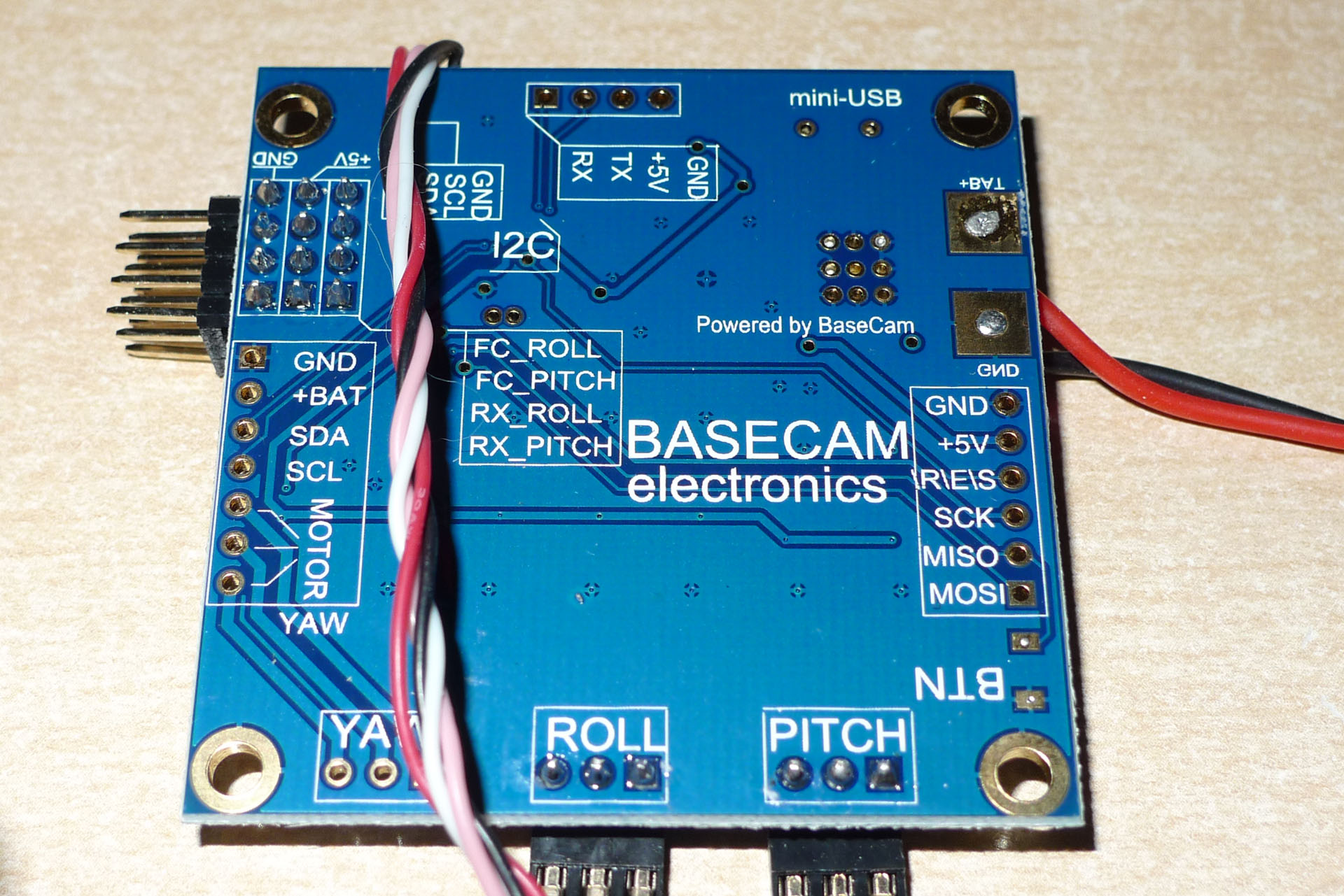

Il y a un moi senviron j'ai commandé cette petite nacelle Foxtech, convaincu par tout le bien que j'ai pu en lire ici.
J'ai fais quelques tests dès l'ouverture du colis, et la stabilisation fonctionne bien.
J'aimerai pouvoir maintenant raccorder l'inclinaison de la camera vers le bas à une voie de ma radio. Le problème est que je n'ai eu aucune doc avec la nacelle, et que ma carte contrôleur semble différente de celles que j'ai pu voir ici... Je vous mets donc une photo de cette carte, en espérant que quelqu'un puisse m'aider à résoudre ce problème de cablage.
- Sly
- Messages : 50
- Enregistré le : dim. 2 juin 2013 08:44
Re: Nacelle brushless - Falcon mini gimbal de Foxtech
Je me répond à moi même vu que je n'avais pas eu le réflexe tout de suite de regarder sous la carte.
J'ai pu localiser les broches correspondant au RX Pitch et après quelques réglages sur la radio, me voici avec le Pitch qui fonctionne parfaitement. Hate de tester tout cela en vol dès que cette satanée météo le permettra.

Salut Sly, moi j'ai beau essayer de me répondre à moi-même j'y arrive pas lol. La gimbal est en rupture sur Foxtech, et je n'ai aucune idée de ce que je dois prendre en substitution. Sais-tu quelle est la version de ta carte et du firmware ?

http://cgi.ebay.fr/BGC-3-1-MOS-Large-Cu ... 3cd982745f" onclick="window.open(this.href);return false;
faire gaffe à la liaison pitch / rx , le cable ne doit pas avoir le fil rouge du +5v , la carte étant auto alimentée risque de conflit entre les 2 alims

En ce qui me concerne si je branche uniquement le signal sur la carte (qui est alimentée par ailleurs) ça ne fonctionne pas.
je dois alimenter la carte par la prise prévue à cet effet, et brancher les 3 fils provenant du récepteur.
