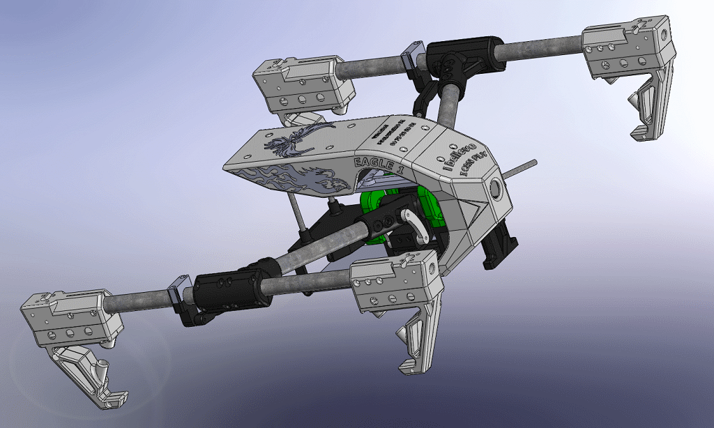

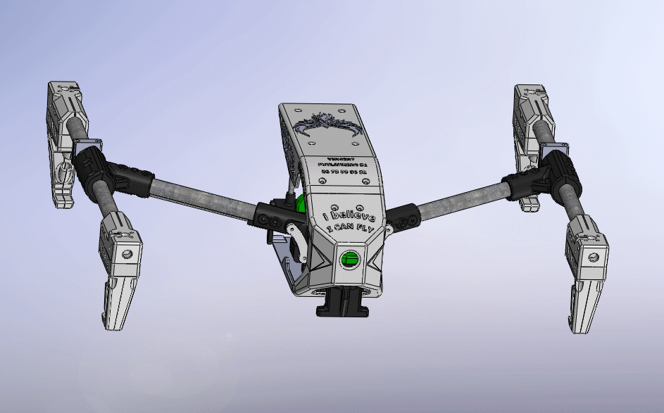

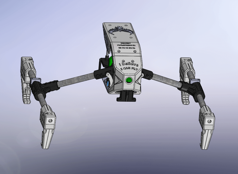

Je l'ai refait et un peut modifié avec SolidWorks :
OK, je me suis lâché sur la déco ;-)

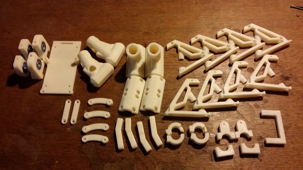

Le 1er lot de pièces :
Les suivantes sont dans le disolveur...

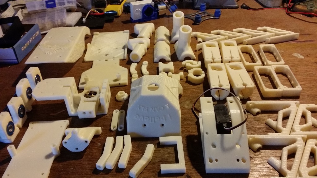

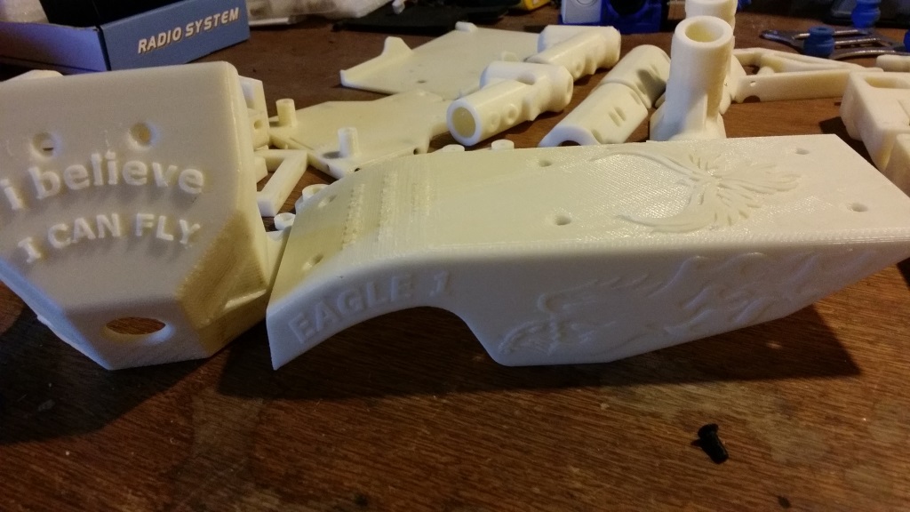

Voila, toutes les pièces a imprimer sont finis.
La déco rend moins bien que sur le plan, mais une fois peint, ça devrait le faire.
J'attend toujours du pays du soleil levant, mes insert et mes tubes carbones pour continuer...
