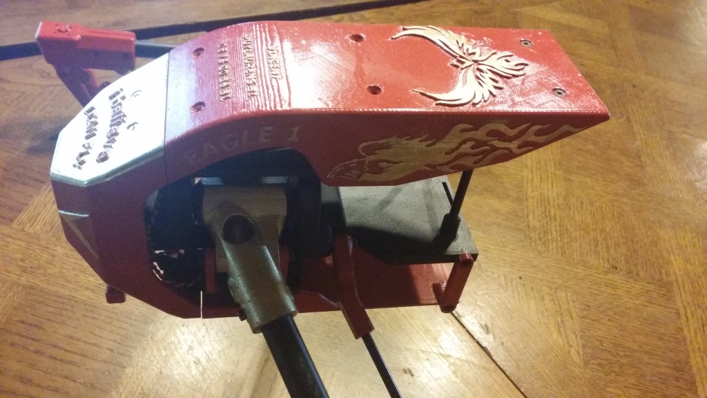

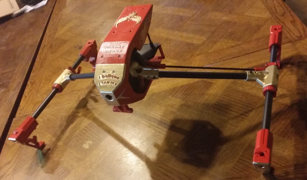

Les photos du presque fini...
Par contre, j'ai voulu faire solide et donc pratiquement 90% de remplissage en impression, soit 1.2Kg sur la balance sans électronique ni moteur ni batterie, juste le châssis et le servo, il vas me falloir de bon moteurs...

Quel est ton entre-axe ?

425mm c'est bien la distance entre 2 axes moteur sur le même plan ?
C'est petit en fait car ce ne permets que 8'' maximum 'et sans espace entre elle (425/2/2.54 = 8.366)

raté, il y a deux demi-hélices dans les 425mm donc une hélice complète soit 425/25,4 = 16,7"
L'entraxe est de 760mm environ, s'il avait été carré ça équivaudrait à une machine de 600mm, mettre des 8" sur un 600 serait ridicule.

Re: Clone Inspire en Impression 3D
Tout est monté, coté décalage, j'ai fini par privilégier le centre de gravité à la longueur des tubes car je trouve que le "bloc de commande" est franchement vers l'arrière, mais bon le tout devrait fonctionner . Il me reste à configurer le naza et la radio ! .... et "accessoirement" je n'ai recu mon servo que la semaine derniere ... donc encore un peu de démontage, puis installation ... et hop ... enfin j'espere
mais actuellement ce sont les vacances et avec les mômes à la maison pas évident de prendre du temps pour "jouer"
