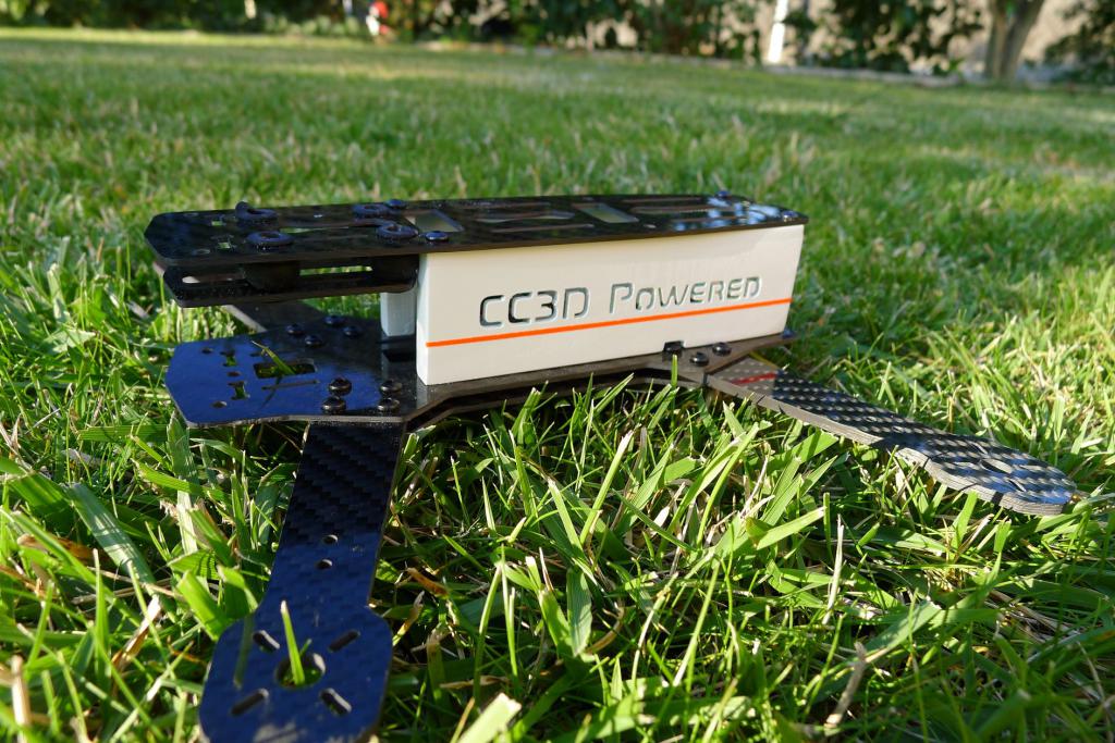

Très bien tes leds
,par contre tout ton câblage sous le châssis est très exposé .

lol non juste pour que cela ce voit moins (le bleu est plus proche du noir du carbone sous le plexi transparent -j'avais plus de noir
pour le cablage dessous, j'ai pas trouver d'autre endroit pour le mettre car au dessus il y a la fc et l'equipement fpv, et je prefere que cela reste - propre -
et puis il y a la gaine thermo et les pieds sont largement plus grands, donc pas de soucis, je penses (meme si cela ne me satisfait pas parfaitement)

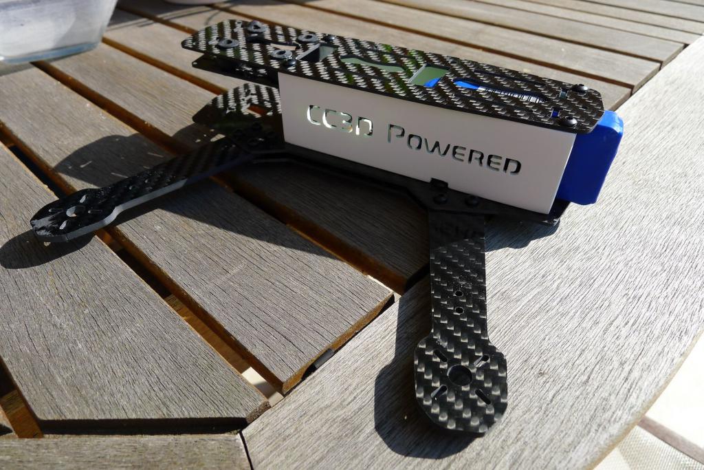

Je lui ai fait des flans histoire le rendre mastoc et masquer le cablage puis j'ai inversé le montage de la mobius... j'attends les moteurs
Avec une 3s 1000mAh dasn l'arrière train
[Edit] petit détail en plus :
