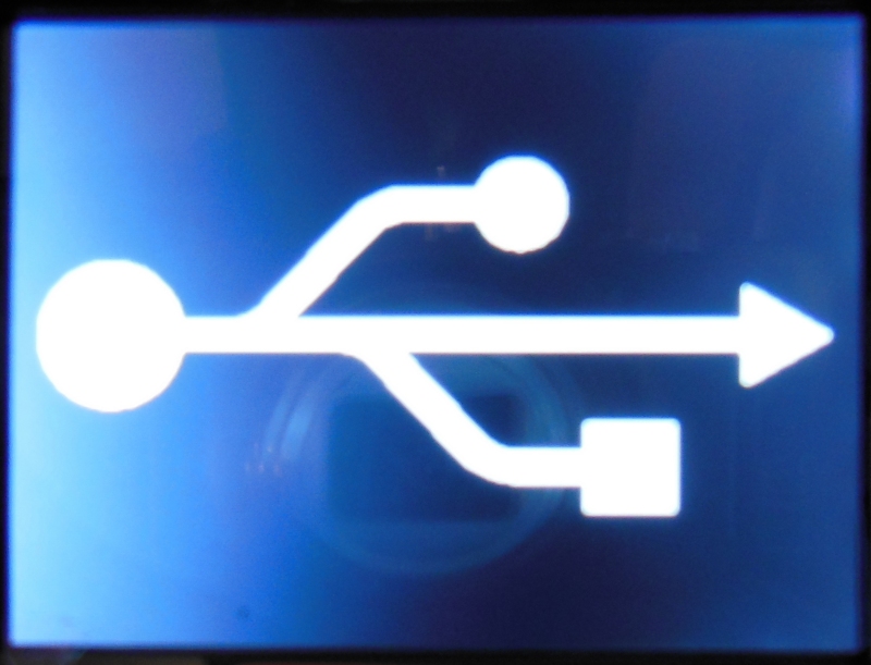

7 - Sur votre Devo 12S : maintenir l'interrupteur TRN en position haute et allumer votre Devo 12S, vous allez voir apparaitre ceci sur votre radio :
vous êtes passé en mode programmation, vous pouvez relâcher l'interrupteur TRN, les drivers de la radio s'installent sur votre PC

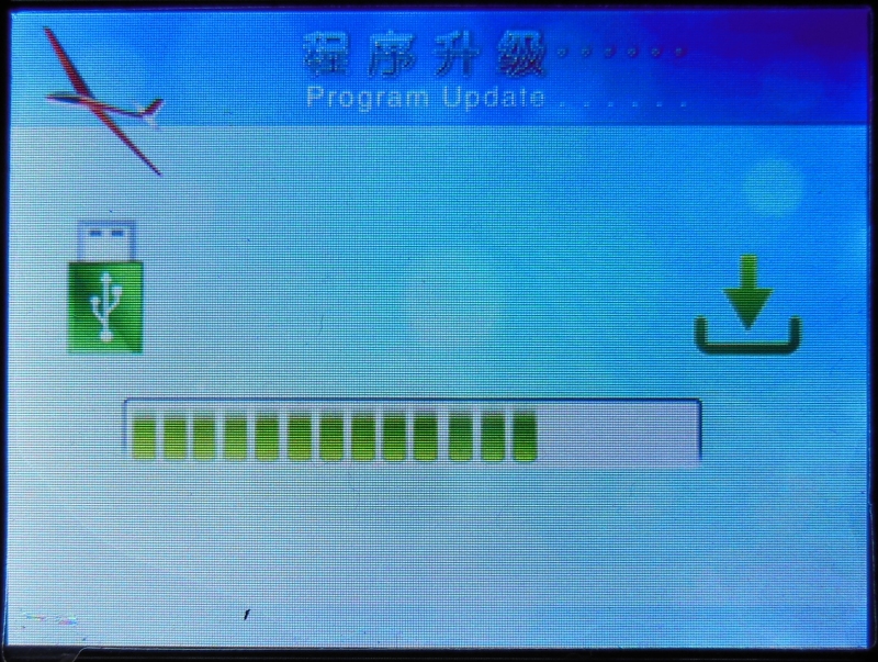

8 - Une fois terminé, vous allez voir dans le bas de la fenêtre du logiciel Devention DFuse USB V2, le nom de votre radio apparaitre, tout est prêt pour commencer le flashage de votre radio
9 - Installation de deviationTX
Sélectionner l'onglet "firmware", cliquer sur "…" et aller chercher le fichier "deviation-devo12-v4.0.1.dfu" qui se trouve dans le répertoire ou vous avez décompressé le fichier zip Deviation-devo12-v4.0.1, vérifiez qu'en bas de la fenêtre du logiciel vous ayez "File correctly loaded", puis cliquer sur "Upgrade" => le logiciel efface l'ancien firmware puis écrit le nouveau dans la radio
Ensuite ne quittez pas le logiciel et n'éteignez pas votre radio, sélectionner l'onglet "Library", sur la ligne "Upgrade or verify file" cliquer sur "…", et aller chercher le fichier "devo12-lib.dfu" qui se trouve lui aussi dans le répertoire ou vous avez décompressé le fichier zip Deviation-devo12-v4.0.1, vérifiez qu'en bas de la fenêtre du logiciel vous ayez "File correctly loaded", puis cliquer sur "Upgrade" => le logiciel efface l'ancienne librairie puis écrit la nouvelle dans la radio
10 - Fermer le logiciel, puis éteindre votre Devo12S, la procédure de flashage est terminée, le firmware déviationTX est installé sur votre radio mais il reste une chose à faire, laisser la radio connectée à votre PC, allumer la radio, et vous devriez voir apparaitre :
